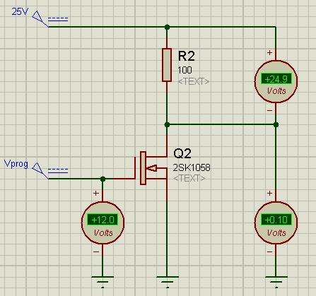

    Суть такова: нужно прошить 573РФ2 (импортный аналог 2716). Программатор выдает 12,5 - 13,0 Вольт, что подходит для более современных микросхем. Нужно переделать напряжение программирования из 12 в 25 Вольт. Внешние 25 Вольт имеются, нужно, как я понимаю, что-то в качестве ключа.
    В аналоговой схемотехнике дуб дубом, меня хватило только на схему во вложении (марку полевика от балды влепил). В качестве сопротивления планировалось использовать ноги 573РФ2. Потом дошло, что в моем случае так не прокатит, нужно, чтобы схема выдавала напряжение на заземленную нагрузку.
    Подскажите как переделать! В принципе полевик не принципиален, на чем проще на том и буду делать.

    Правильно ли я понял, что вам нужно, чтобы при подаче 12В от программатора, то есть Uпрог.(12В), на ножку ПЗУ Uпрог.(25В) микросхемы К573РФ2, подавалось внешнее напряжение 25В?
    Все именно так, подавать синхронно внешние 25 вольт вместо 12 Вольт снятых с программатора.

    Я сталкивался, но про MOSFET забудьте. Как до компа доберусь, нарисую схему. А пока запасайтесь деталями: транзисторы КТ315, КТ361, стабилитрон на 6,2В, и резисторов на 1 килоОм, 470 Ом по две штуки, и пара диодов, желательно Шоттки, но можно и обычные 1N4148 (КД521, КД522)...

    Схема. Рисовал на мобильнике...Нажмите на изображение для увеличения.

    Остальные сигналы 1:1.
