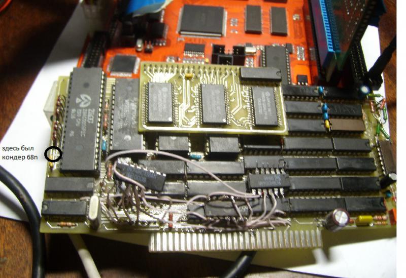

    По умолчанию Ориг GS и EvO
    Есть оригинальная ГС ,не работает с ней ZXEvo,точнее сказать работает,но по F12 сброс проходит 1 раз из 10 ,остальные 9 висяк ,если ГС играла то она и играет,а Ево висит,пока Сонтрл Альт Дел не жмякнеш.
    Сделал доработку по BC http://zx.clan.su/forum/8-118-1#777,ни чего не поменялось,ТС конф только биос работает,конфа не грузиться.Без ГС все работает.
    Ваши предположения.
    Все ,разобрались, благодаря Черному Коту был найден баг,на ГС надо было выпаять С21А.Теперь все работает.
    Тему можно закрывать.
