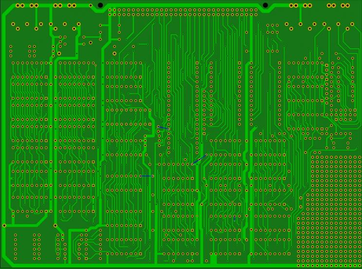

    Взял данную плату - начал собирать - и нашел небольшое несоответсвие
    На плате указаны доработки :
    Если я кидаю перемычку как указанно на плате - то провода питания начинают жутко греться- это там где обведенно красным квадратом
    кто нибудь собирал такие платы с ошибками?
    На фото - вид сверху - там где разрезается в двух местах дорожка - у меня стоит место под блокировочный конденсатор - а на фото его нет
