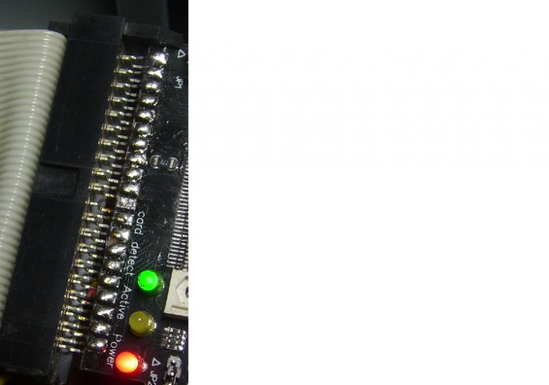

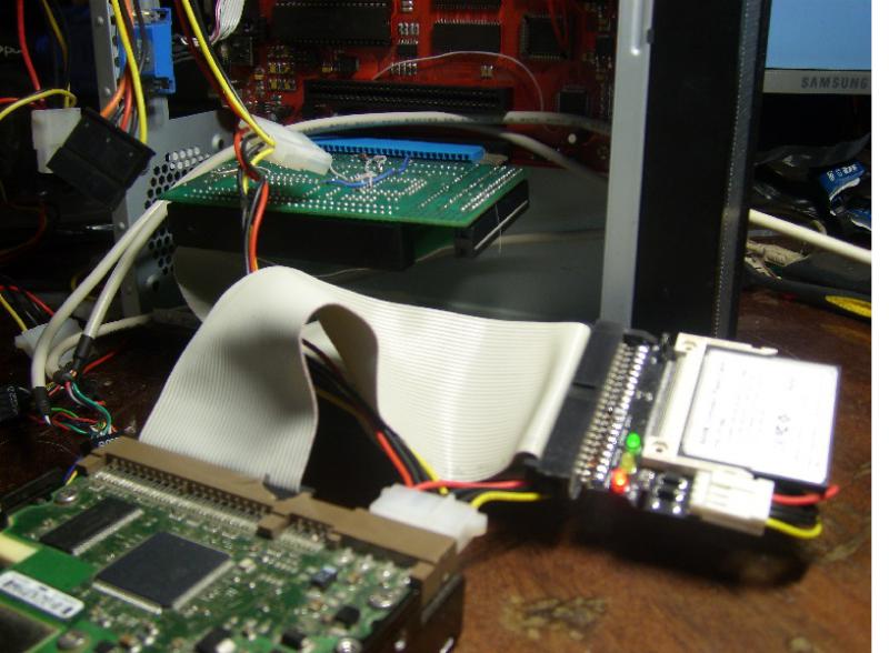

    Добавил выбор Master Slave,потому ,что,переделал китайский переходник на подключение к шлейфу,разъем взял от дохлого винта.Что интересно светодиод на переходнике моргает при обращении и к Slave и к Master.
    Работают CF карта и 40Гбт сегейт ,на одном шлейфе.
    Можно копир винт на винт писать.
