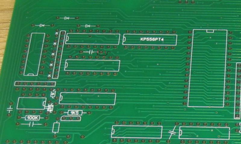

    В рамках проекта по воссозданию плат различных Новосибирских клонов было изготовлено несколько пробных плат Ленинрад 128К версии комнаты 212А из первой общаги НЭТИ.
    Прошу всех, у кого оказались эти платы и кто взялся за сборку, сообщать о найденных ошибках в этой теме.
    Я буду добавлять в первое сообщение эту и другую полезную информацию по мере ее появления.
    Фото новодельной экспериментальной платы:
    Схемы нет к сожалению, монтажки тоже нет.
    Пока можно ориентироваться на вот такую монтажку, она от версии 48К:
    http://amiga.netau.net/nisht/len3.jpg
    В дальнейшем будем делать нормальную монтажку.

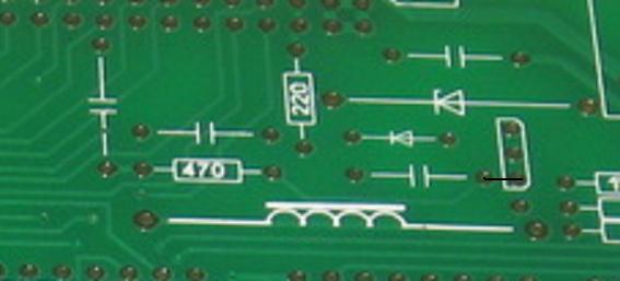

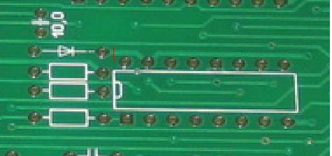

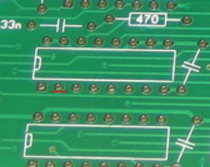

    приступил к сборке платы.
    нашел 2 ошибки
    1я: замыкание А8 на землю.
    лечение - необходимо разрезать дорожку идущую на "земляную" ногу блокировочного
    конденсатора расположенного между двумя мультиплексорами с двух сторон от переходного отверстия и соединить дорожку перемычкой.
    2я: не подключенна база транзистора в преобразователе 5>12в.
    лечение - паяем перемычку межбу базой транзистора и конденсатором
    3: короткое замыкание по питанию.
    лечение - необходимо разрезать дорожку.

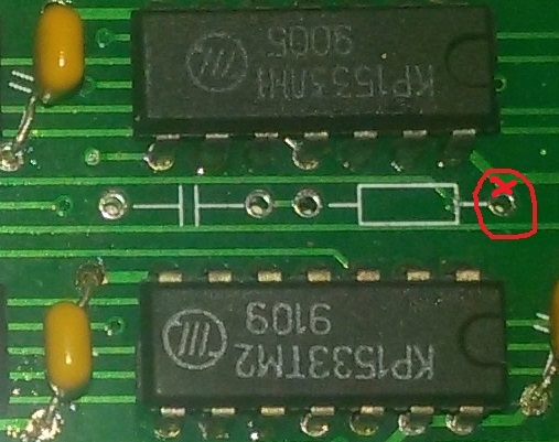

    Еще одно замыкание питания...
    Мне в принципе не понятен это колхоз с SCR.
    02.06.2009
    Искитим
    1,275
    goodronishe, там все нормально, на оригинальной (старой) плате резистор подключен к +5В. номинал его 3К.
    номинал кондера 0.01мкФ.
    01.07.2013
    г. Чита
    Точно! Я плату перевернул и не туда посмотрел! Но я же щупами тестера ткнул и было КЗ. Что измерял ... Все, баиньки, а то панику сеять начал!
