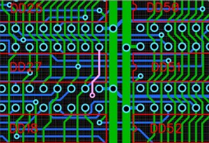

    Ещё атавизм, оставшийся после полу ручной разводки, можно смело удалить, банки памяти соединяются в другом месте.

    Ссылка на материалы по данной плате:
    • схема
    • монтажка
    • схема и плата в ДипТрейс
    • плата в 6-й лейке
    https://drive.google.com/drive/folde...Qd?usp=sharing

    Разводилось в Дип-Трейс, потом в лейку перевёл, из нее картинки покрасивше получаются, да и у многих просто других программ нет, а лейка очень популярна!
