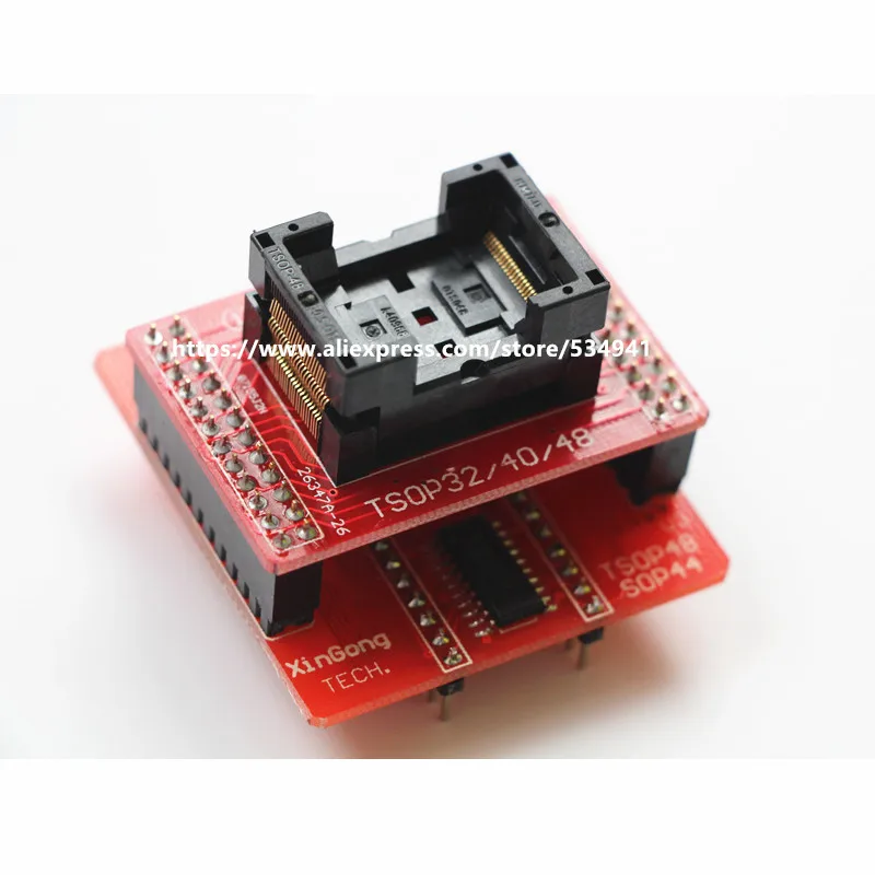

    Подскажите пожалуйста, как с помощью сабжа прошить Eprom 27c322?
  2. #142
    15.07.2009
    Череповец
    1,804
    178
    65
    50 сообщений
    Никак. У м/с ножек больше, чем в программаторе, и плюс он не знает такой м/с.
  3. #143
    04.01.2013
    г. Свердловск, Луганская обл., Украина
    36
    То есть никак?
    просто видел адаптер на TSOP48, может через него как то возможно, или в 8 бит режиме?
    Через него, скорее всего, возможно.
    угробил кучу времени пытаясь подружить виллем с 27c322, плюнул, купил tl866 и воспользовался гуглом и прочим алиэкспрессом, адаптеры есть, но необоснованно дорого. Нашел схему, описание и чью-то попытку разрисовать печатку в sprint-layoutе. Но мало того, что печатка двусторонняя, но она еще и содержала ошибки и неточности в разводке. В общем переразвел, как смог под односторонний ЛУТ или фоторезист. Сегодня изготовил, опробовал, работает, прошил 27c322 и внедрил в сеговский карик, заработало. Выкладываю сюда, что нашел и нарисовал, авось кому пригодится
    https://yadi.sk/d/b7rUwcMm3TFmM3 описание, схема и.д., правда на немецком кажись, но там все понятно )
    https://yadi.sk/d/RmuIF7b33TFmXV печатка под ЛУТ
    шьется это дело в 8 заходов по 512 килобайт, микросхема в tl866 выбирается 27c4096 с отключенной проверкой ID. Перемычки для выбора банков памяти переключаются вручную согласно таблицы.
