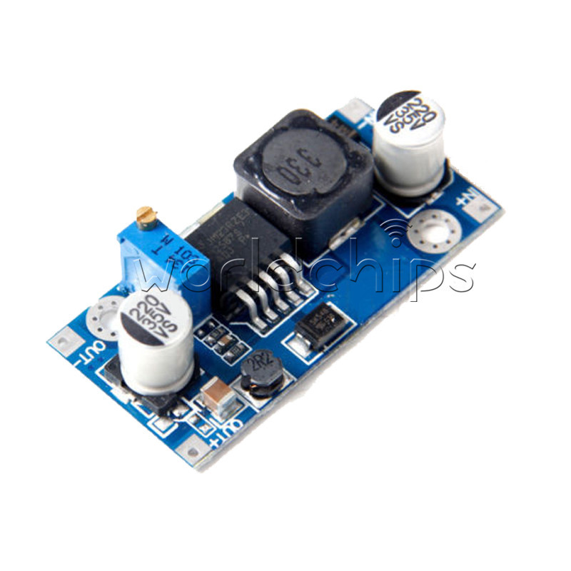

    DC-DC Boost Converter Step-up Module LM2587 Power Supply Output 4V-35V MAX 5A
    Если вместо 34063 ???
    ---------- Post added at 12:34 ---------- Previous post was at 12:23 ----------
    Может даже "плавающие биты" удастся зашить
