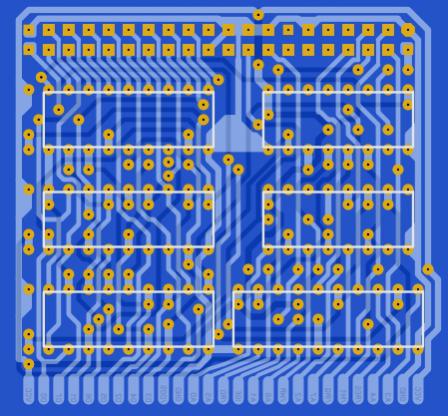

    Нет ли у кого нибудь случайно платы Nemo-ide в формате lay ? Собрался сегодня сделать но все что нашел это тут ,не совсем устраивает - http://sblive.narod.ru/ZX-Spectrum/N...oIDEforLUT.htm
