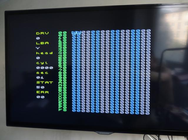

    Цитата Сообщение от Djoni Посмотреть сообщение
    Тут есть одна проблема если файл подкачки не пропишется, при записи в подключенный образ будит убита вся информация на HDD
    В общем так и есть ,если бы сразу объяснили где смотреть , в секторе 1 (если считать с ноля) должен прописаться адрес файла .SWP , он не прописывается ни на версии 0459m4 ни на 0459n , ни какие комбинации нажатий на DNA_OS.SWP и MOUNTSWP.SEP , ни к чему не привели , первый сектор одни ноли.
    Как узнать адрес моего SWP он лежит первым файлом начале винта , и как прописать его адрес ,так как там надо еще контрольную сумму и инвертированную контрольную сумму.
    Как ,как узнать адрес моего SWP он лежит в самом начале , и как прописать его адрес ,так как там надо еще контрольную сумму и инвертированную контрольную сумму.
    Да к сожалению утилита MOUNTSWP.SEP не записывает координаты файла DNA_OS.SWP в первый сектор винта , но есть способ
    Информация о подключенных образах хранится на винчестере в секторе 2 считая сектора с единицы от начала винчестера.
    http://zx-pk.ru/showpost.php?p=414524&postcount=214

    Djoni Буду пробовать , конечно ошибка злая , соберешь вот так все ценное на винте и опа
    Координаты LBA-адреса на hdd первого на диске файла TRD-образа подключенного к дисководу A переписываем (копируем)в LBA-адрес файла DNA_OS.SWP образ TRD переименовываем в DNA_OS.SWP и всё как я помню проблемы с буфером записи секторов не будет
    Поставил dna , смонтировал образ TRD в диск А , прописал 4 байта адресса LBA этого образа TRD в адрес для SWP исходя из инфо ниже (в нем кстати есть ошибка ,инфо о диске B идет с 26 а не 24 байта)

    Переименовал TRD образ в DNA_OS.SWP , перегрузил ,смонтировал другой TRD образ , при любом изменении на образе все равно убивается винт
    P.S. система хорошая но из за этой ошибки все сводится на нет , ибо форматить и восстанавливать всю инфу каждый раз из за ошибки записи имхо бред
    Прогресс ! Вопрос к знатокам , если есть четырех значный адрес файла в формате LBA , как высчитать адрес LBA + 128 кб ? Пример - адрес файла LBA (как он записан на винте) - #45 #11 #00 #00 , надо прибавить 128 килобайт к этому значению и получить адрес в формате LBA Вопрос решен , 128*1024/512= #100 + #1145 файл DNA_OS.SWP теперь имеет правильную адресацию и смещение адресации внутри , можно играться образами как угодно ,писать стирать , переставлять ,распаковывать SCL , все корректно
    Также вопрос как посчитать контрольную сумму из байт ,какой алгоритм используют на винчестерах ? Пример на винте записано 6 байт #A1 #0B #00 #00 #00 #A0 и записана контрольная сумма #48 , а у меня выходит #4C ,если использую CRC Вопрос пока не решен
    Кто поможет тот первый получит образ винта с установленной DNA под nemo-ide ,без глюков ,который можно будет накатывать акронисом на lba винты , без танцев с бубном
    Прогресс ! Вопрос к знатокам , если есть четырех значный адрес файла в формате LBA , как высчитать адрес LBA + 128 кб ? Пример - адрес файла LBA (как он записан на винте) - #45 #11 #00 #00 , надо прибавить 128 килобайт к этому значению и получить адрес в формате LBA Вопрос решен , 128*1024/512= #FF + #1145 файл DNA_OS.SWP теперь имеет правильную адресацию и смещение адресации внутри , можно играться образами как угодно ,писать стирать , переставлять ,распаковывать SCL , все корректно
    А зачем нужна контрольная сумма прошивка Matlash&ZET-9 её не использует.
