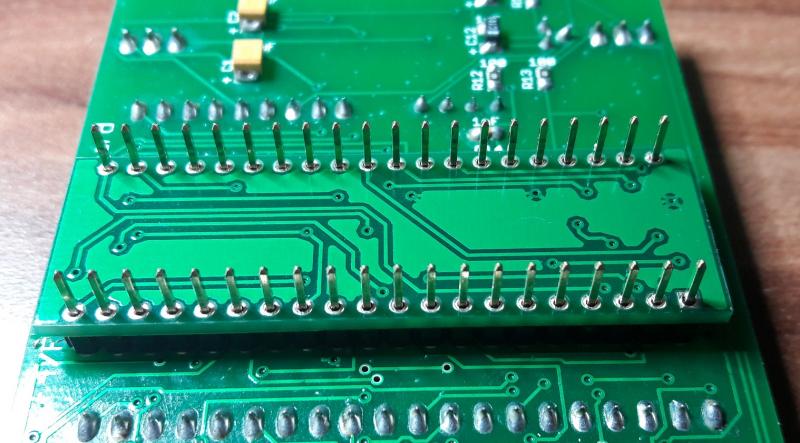

    Допаял сегодня схему F4 на платке FMPAC, но к сожалению разницы не вижу. Чтение из порта F4 даёт 255 (инвертированный нуль), хотя в эмуляторе MSX2+ машинки дают 128. Кто-нибудь собирал схему F4 для использования на Ямахах?
    F4 это порт, у которого только старший бит авктивен.
    Тоесть при прямом чтении он может иметь только два значения - 127 (7Fh) либо 255 (0FFh).

    Камиль, в биосе, который вы адаптировали код именно такой, как у вас в примере. После включения питания из порта читается 255, в то же время в эмуляторе Сони 2+ выдаёт 128, а Панасоник 2+ выдает 127. Если запустить Ямаховские ПЗУ в эмуляторе, то выдаётся 127.
    Как можно проверить работоспособность порта на реальной Ямахе? Насколько я понимаю если сделать программный ресет по defusr=0:a=usr(0) то при "теплом" старте заставка выводиться не будет. По крайней мере так в эмуляторе работает. У меня же на Ямахе заставка выводится, то есть порт не работает как надо. Все вроде собрано по схеме и должно работать...

    1) Как я понял LOGO выдается при каждом включении питания и при каждом нажатии на RESET? Я правильно понял?
    2) Проверьте что выдается по комадам:
    OUT &HF4,0: PRINT INP(&HF4)
    и
    OUT &HF4,128: PRINT INP(&HF4)
    и как сбрасывается комп по команде
    DEF USR=0: PRINT USR(0)
    В обоих случаях 255. По defusr=0 ресет с заставкой (чего не должно быть). Камиль, я вам отправил на мыло схему из Eagle CAD по которой плату делали. Вроде все верно, но всё же проверьте пожалуйста.

    Раз всегда читается 255, значит записи (либо чтения) в (из) порт(а) нет.
    Хорошо схему проверю, но теперь уже завтра с утра.

    Я вот провёл эксперимент на ночь глядя. Насадил отдельную платку регистра F4 (спасибо за неё, Камиль!), на штырьки нашего FMPAC модуля снизу, а потом этот бутерброд вставил в панельку z80 на Ямаховской плате. У вуаля - F4 заработал и теперь можно делать "теплый старт". Так что мелкая платка работает как надо, а то что у нас на FMPAC плате наворочено надо перепроверять. Надеюсь Камиль завтра посмотрит и скажет где мы накосячили.

    Первое, что бросается в глаза, отсутствие сигнала /M1 на входе дешифратора порта F4, хотя у ЛА2 (74LS30) есть свободный вывод для его подключения.
    А так вроде схема соответствует исходной рабочей.
