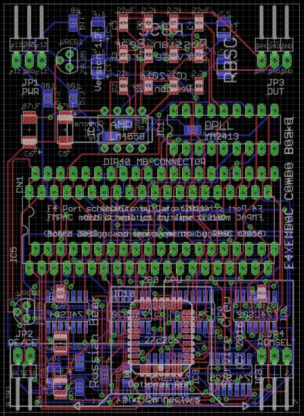

    Так там как раз в DIP8 ОУ и стоит. Я вот думал поставить опционально в SOIC корпусе, так как их можно выпаять из старой техники. Но при текущей цене наверное нет смысла...
    Плата версии 1.3 готова к проверке и последующему изготовлению. Я буду заказывать 20 штук. Если будут желающие приобрести плату, обращайтесь в личку.

    Наша плата была переработана под 3 типа ПЗУ: 27c128, 27c256 и 27c512. Причём если использовать 27c256, то можно будет выбирать внутреннюю или внешнюю прошивку FMPAC, которые записанны в ПЗУ. И можно будет использовать полную версию ПЗУ FMPAC с 27с512 чипом. Я закажу как минимум 20 платок после проверки платы на ошибки.

    Цитата Сообщение от SeaBirdDK Посмотреть сообщение
    Приветствую. А не рассматривали вариант использования процессора не в DIP40 корпусе, а в компактном, PLCC44 например?
    Ага, была такая мысль летом прошлого года.
    http://cs623825.vk.me/v623825694/344c1/0H3PGfRDZY0.jpg
    Но смысла эта затея не имеет. Проще поставить кроватку DIP40 для стандартного проца. Кстати новые платки пришли, вчера спаял один новый модуль, сегодня буду проверять и отпишусь.
    Собрал и протестировал 2 платки полностью. Все работает, по крайней мере с 27с128 ПЗУ (другие пока не приехали). Кому надо - обращайтес в личку. Цена: 4 евро + пересылка.
    Замечание - опциональные конденсаторы лучше ставить по 300-500пФ. Если больше, то будет резать высокие частоты. Ну а кого звук и так устроит, можно и не ставить.
    Список элементов:
    - резистор 22 кОм 0805 - 4 шт.
    - резистор 2.2 кОм 0805 - 5 шт.
    - резистор 174 кОм 0805 - 1 шт.
    - резистор 100 Ом 0805 - 2 шт.
    - резистор 68 Ом 0805 - 2 шт.
    - резистор 1 кОм 0805 - 1 шт. (для порта F4)
    - резистор 4.7 кОм 0805 - 1 шт. (для порта F4)
    - резистор 10 кОм 0805 - 1 шт.
    - конденсатор полярный 10 мкФ 16в - 1 шт. (тип A/B)
    - конденсатор полярный 1 мкФ 16в - 4 шт. (тип A/B)
    - конденсатор полярный 2.2 мкФ 16в - 2 шт. (тип A/B)
    - конденсатор полярный 47 мкФ 16в - 2 шт. (тип C/D)
    - конденсатор керамический 100 нФ 0805 - 3 шт.
    - конденсатор керамический 22 пФ 0805 - 2 шт.
    - конденсатор керамический 300-500 пФ 0805 - 2 шт. (опционально)
    - диод 1N4148 SMD - 1 шт. (для порта F4)
    - микросхема 74LS30 SOP - 1 шт.
    - микросхема 74LS04 SOP - 1 шт.
    - микросхема 74LS30 SOP - 1 шт. (для порта F4)
    - микросхема 74LS125 SOP - 1 шт. (для порта F4)
    - микросхема 74LS74 SOP - 1 шт. (для порта F4)
    - микросхема 74LS02 SOP - 1 шт. (для порта F4)
    - микросхема YM2413 DIP - 1 шт.
    - микросхема LM4558 DIP или аналог - 1 шт.
    - микросхема ПЗУ 27с128 или 27с256 или 27с512 PLCC32 - 1 шт.
    - микросхема процессора Z80 (Z84) - 1 шт.
    - кроватки DIP40, DIP8, DIP18, PLCC32 - по 1 шт.
    - регулятор напряжения 78L05 - 2 шт.
    - гребёнка джамперная 20 пинов - 2 шт.
    - джамперы (наклонные) 3 пина - 2 шт.
    - джамперы (наклонные) 2 пина - 2 шт.
    Можно использовать также 74HC серию вместо 74LS. При использовании 27с256 ПЗУ джампером можно выбрать первую или вторую 16кб часть образа. При использовании 27с512 сигнал OE с платы нужно подсоединить к RD вместо CS1.
