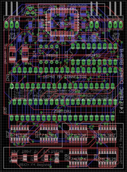

    396
    Ptero, спасибо. Дело в том, что игры видимо ищут биос фмпака только в соседнем слоте. Не у всех машинок есть третий слот, поэтому использовать его сигналы стремно. И еще вопрос. Надо ли подключать пин PGM на 27с128 к 5в? На 27с256 подобный пин подключен.
    лучше подключить к +5 .. в даташите сказано :
    1.4 Output Enable
    This feature eliminates bus contention in microprocessor-based
    systems in which multiple devices may drive
    the bus. The outputs go into a high impedance state
    when the following condition is true:
    • The OE and PGM pins are both high

    Прототип платки готов и уже заказан у китайцев. SLT будем подключать по ситуации, чтобы не конфликтовал с картриджами в стандартных слотах. Как предложил многоуважаемый Ptero, можно его подключить к нераспаянному переднему разъёму на Ямахе.

    DJs3000, приветcтвую. Платок случайно не осталось для продажи?
  10. #69
    10.07.2013
    1,432
    SeaBirdDK, эти платки я раздаю даром это бета версия и будет другая версия платок где уже установлен msx-music bios т.к. старые игры не детектят fmpak без биоса.
