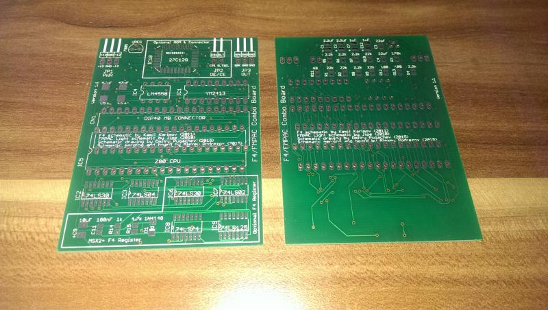

    Наконец то приехали новые платки с возможностью установки ПЗУ. Десять из них я отправляю Дмитрию (DJs3000). Сегодя буду собирать и тестировать.
    Есть идея поставить на плату ПЗУ от MSX Audio, но тогда придётся немного попаять. Так что пока думаю надо ли мне это...

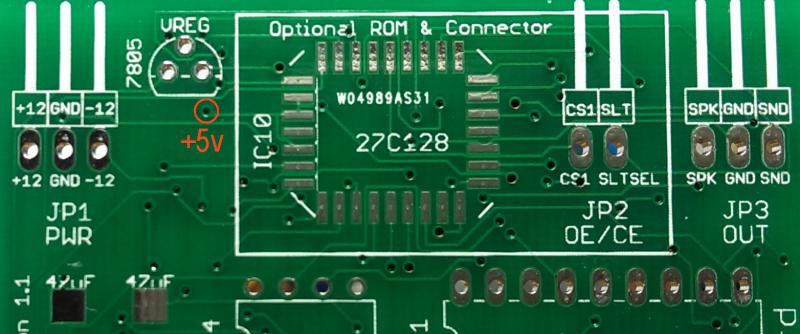

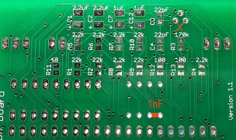

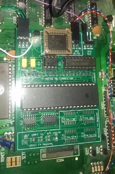

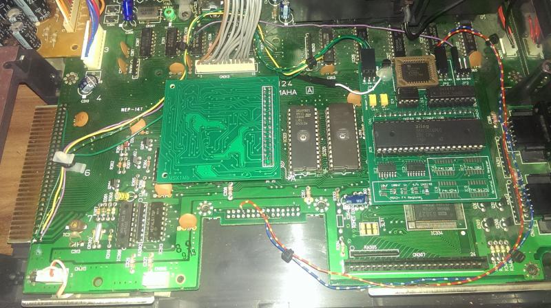

    Собрал 2 платки фмпака с ПЗУ для тестирования. Старые игры ПЗУ видят и играют. Новые игры определяют как "Internal FM", что правильно, так как был использован биос от какого-то MSX2+ с встроенным фмпаком.
    К сожалению из-за отсутствия опыта по разводке плат с цифровыми и аналоговыми сигналами и использования авторутера на собранных платах на звуковом выходе имелись цифровые помехи. Путём экспериментов под руководством уважаемого Ptero эти помехи удалось свести к минимуму, так что их не слышно при проигрывании музыки. Имеющиеся платы нуждаются в некоторой доработке:
    1. Необходимо отключить выход 78L05 от ПЗУ, а питание самого ПЗУ завести с платы Ямахи
    2. Между 1 и 2 ногой усилителя надо впаять конденсатор формата 0805 на 470пф-1нф
    Если не ставить панельку, то питание можно повесить прямо на ногу ПЗУ. В противном случае придётся очищать via (помечено кружочком) от маски и припаивать туда проводок. Во избежание повреждения платы припаянный проводок лучше всего зафиксировать (например горячим клеем).
    На фотках видна установленная плата, а также требуемые модификации. По всем вопросам обращайтесь в личку. 10 плат уже отправлены Дмитрию.
    Интересно то, что Wozblaster с выведенным на собственный 49 пин аудиовыходом забивает внутренний фмпак своим OPL4...
