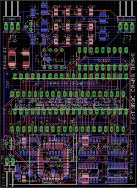

    Сам по себе земляной слой не панацея, может и ухудшить ситуацию с шумами. Более важно грамотно развести землю, разделив на аналоговую и цифровую.

    Да, все верно. Так что ПЗУ я передвину вниз под z80 на лицевую сторону (вместе с отсутствующим сейчас блокировочным конденсатором), a микросхемы фмпака и регистра вообще будут на обратной стороне. Усилитель будет отдельно смонтирован, вдали от питалова и цифровых линий. Опыт учтен.
    Да, и еще будет поправлена ошибка в оригинальной схеме фмпака от Jipe, которую нашел Павел (Ptero). Из-за неправильного подключения резистора на 68ом напряжение на 8 ноге усилителя не 12в, а 9в. Непорядок однако.

    Вообще есть рекомендации общие по разводке печатных плат. Они много где написаны и по большому счету просты, но эффект приходит с опытом.
    Заповеди вкратце:
    0) блокировочные емкости по питанию вешай как можно ближе к ногам микросхем.
    1) избегай тонких и длинных шин питания (и вообще избегай длинных дорожек, лучше лишнее переходное отверстие чем круг через всю плату)
    2) избегай размещать входные цепи рядом с выходными
    3) избегай длинных параллельных проводников (есть исключения, но в основном обоснованные технологически, например линейку микросхем памяти сложно по другому развести)
    4) избегай мешать аналоговые цепи с цифровыми
    5) избегай земляных и не только цепей которые при разводке имеют замкнутую форму (касается в первую очередь земляных полигонов и разводки разьемов относитель них)
    6) в высокочастотных цепях избегай острых углов на дорожках (и вообще избегай углов, многие кады разводят плату из того чтобы дорожка была короче и делают глупую ее форму)
    7) там где возможно делай дорожки максимально широкими, не меняя их ширины по дороге, см. пункт про углы (если иное не ограничено всякими СВЧ требованиями).
    Руководствуясь этими простыми принципами удачно плату можно развести если не с первого то со второго раза. А по мере набора опыта - с первого.
    Я примерно это и имел ввиду под отдельным слоем земли. Для цифры её и дорожкой вполне можно развести а вот аналог - слоем отдельным но без петель.

    Вот немного поупражнялся с разводкой. На плате теперь два 78L05 для раздельного питания аналоговой и цифровой части, земля тоже разделяется прямо с разъёма, аналоговые дорожки сделаны вдали от цифровых, предусмотрен кондер между 1 и 2 ногой усилителя для убивания помех (если таковые еще будут, по примеру текущей версии платы), поставлен блокировочный кондер на ПЗУ, переделана схема питания 78L05 чтобы обеспечить стабильные +12в на 8 ноге усилителя. Конечно не идеально, но всё же лучше чем было. Мнения?
    Картинка в лучшем качестве находится внутри архива.

    Землю и питание бы потолще. Непонятна полярность C5 и C6.

    Мой косяк, забыл плюсик переставить у C5. Спасибки, Тимур!!!

    Остальное я толком не разглядывал

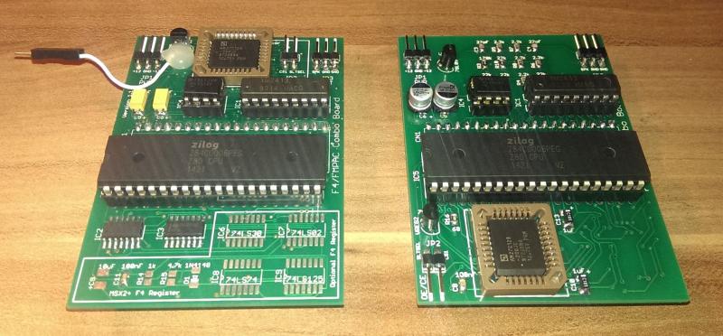

    Пришли новые платки, собрал 2 штуки. Помех цифровых вообще не слышно! Играет очень качественно. Спасибо Тимуру, Павлу и ram_scan за хорошие советы по разводке. На фотке новая плата видна справа.
    Если кому нужны собранные платы предыдущей версии (без z80, 4558 и YM2413 или с оными), обращайтесь - отдам чуть выше себестоимости. Имеются в наличии 2 штуки.
