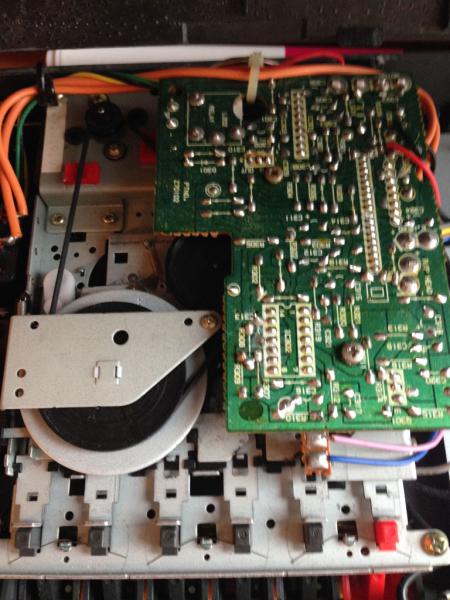

    может быть кто-то знает вдруг. на 464 в кассетнике проблема : работает только rewind ни плей ни перемотка вперед не работает. как утверждал хозяин нужно было поменять belt, как нетрудно догадаться это не поможет так как rewind в этом случае тоже не работал бы.
    может кто то встречался с проблемой и чинился?

    Насколько мне память не изменяет, то в обычных кассетниках стоит по 2 пассика.
    Может один из них и того...

    один там пассик и я его поменял уже. дело не в нем.

    там должна быть резинка на промежуточном колесе. Кассетник этот такой же, как в Atari XC12, вот фото: http://www.nightfallcrew.com/gallery...d/IMG_5511.jpg
    Там виден промролик с резинкой, у меня на цпц тож этой резины не было, стянул с атариевского кассетника, переделанного для коммодора (было не жалко, ибо кассетник был просто шлак).

    сегодня разберу и дам фотки что внутри ни на одну из Ваших фоток не походе

    вот наконец-то сфоткал
