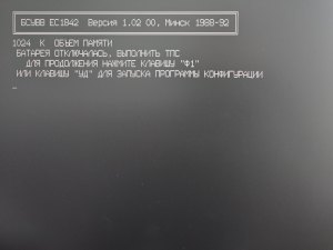

    2. Добавлена надпись БСУВВ ЕС1842 при запуске.

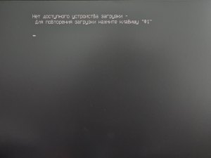

    3. Изменён INT19h, теперь он более информативен и распознает отсутствие загрузочного устройства, неформатированный носитель или отсутствие системной дорожки, о чем информирует.

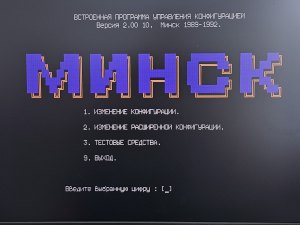

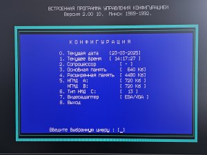

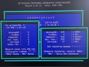

    4. Добавлен SHELL для настроек биоса, а-ля ес-1849. Теперь можно настроить Дату/Время и самое главное произвольный тип/геометрию МФМ диска БЕЗ ТПС. 38 вариантов(15й не использ.) + ЮЗЕР тип(параметры можно свои задать). Не нужно переставлять перемычки на контроллере МФМ. Так же формат даты правильный ДД-ММ-ГГГГ.

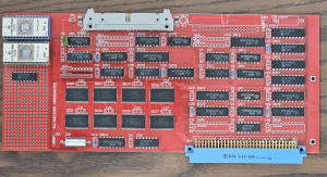

    Некоторые опции биоса резервные для варианта внешнего биоса на 64кб с поддержкой полноценного, 16бит интерфейса IDE. Новая плата с плюшками и биос к ней протестированы. Ожидается новая ревизия. В создании самой платы активно участвует Atomic. Фото ниже.
