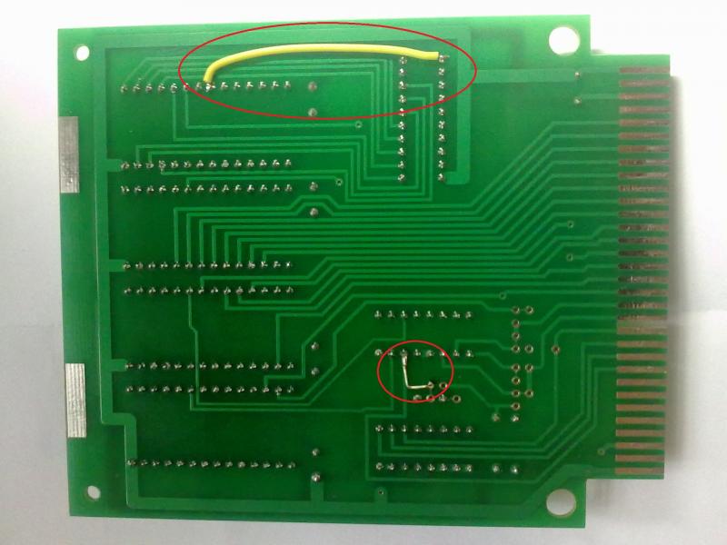

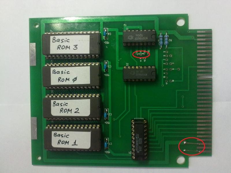

    Теперь ROM-BASIC.
    В том виде, в каком сейчас сделана плата этот девайс никогда не заработает :-(
    На приложенных фото приведены исправления, которые нужно сделать для того, чтобы девайс успешно запустился и не конфликтовал с другими девайсами.
    Теперь подробнее:
    1. Нужно соединить точки "15" и "13" между собой, это подаст "общий" на выводы 14, 15 микросхемы D3.
    D3 это инвертирующий мультиплексор КП7, который в данном случае работает как селектор адресов.
    На его адресные входы А, В, С (выводы 11, 10, 9) поданы адресные сигналы А16-А18, при этом, поскольку Бейсик расположен по адресам E8000 - EFFFF, мы имеем следующее:
    Eh = 1110b (а это A19-A16) => мультиплексор должен "ловить" А18-А16 = 110b, при этом логика работы мультиплексора должна быть такая:
    Х0: 000 = 0
    Х1: 001 = 0
    Х2: 010 = 0
    Х3: 011 = 0
    Х4: 100 = 0
    Х5: 101 = 0
    Х6: 110 = 1
    Х7: 111 = 0
    Поскольку мультиплексор КП7 инвертирующий, на его входах Х0, Х1, Х2, Х3, Х4, Х5, Х7 (выводы: 4, 3, 2, 1, 15, 14, 12) должен быть уровень логического нуля,
    а на входе Х6 (вывод 13) уровень логической 1.
    В этом случае, при подаче на адресные входы мультиплексора 110b на его выходе будет логический "0", и "1" во всех остальных случаях. Этот сигнал разрешает
    работу дешифратора микросхем ПЗУ (4х573РФ6) - ИД7 - D2, и шинного формирователя АП6 - D1
    2. Вывод "1" микросхемы D1 (шинный формирователь АП6) "висит" в воздухе, а этот вывод это вход, определяющий направление передачи данных формирователем.
    Он должен быть подключен к сигналу #MEMR (чтение из памяти, активный уровень "низкий"). Без этой доработки микросхемы ПЗУ никогда не будут подключены
    к шине данных процессора. / На фото это желтый провод / Соединяем D1.1 и D5.22 (D4.22, D6.22, D7.22).
    3. Если вы хотите, чтобы ваш ROM-BASIC не конфликтовал с одновременно установленным модулем памяти на 512К (и ваша память, которую определяет процессор в момент запуска, не составляла бы 416К), то вам нужно соединить между собой
    пин "11" и D2.6. Поскольку мультиплексор КП7 в своей работе никак не учитывает адресный сигнал А19 (схемотехникам завода - привет), нужно "выключать" наш девайс,
    когда на А19 логический "ноль". Проще всего это сделать так, как написано.
    4. Рекомендую допаять Б1 и Б3 - это шины питания. Полагаю, что Zorel при перерисовке просто забыл эти два проводника.
    Сделав все это вы сможете наслаждаться вашим девайсом , а разобравшись в логике его работы делать дополнительные девайсы в других адресных сегментах.
    Всем удачи!

    ну, я без схемы сделал... там настолько простая логика работы, что даже схемы не требуется...
    D1.1 к общему проводу подключать не совсем правильно, можно, но не правильно. Шинный формирователь должен включаться только когда идет обращение к памяти, а не быть включенным всегда. По этому я за свой вариант

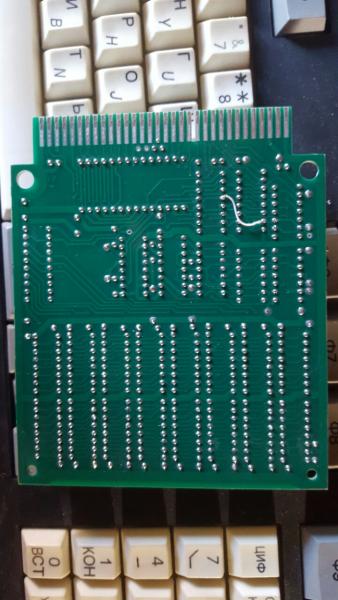

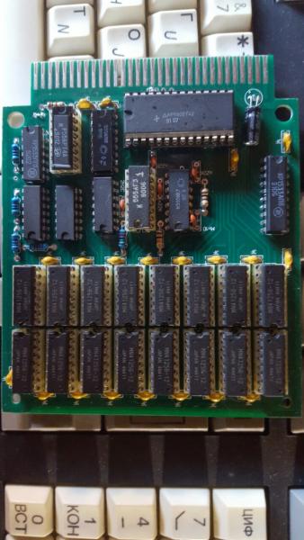

    Нигде нет схемы контроллера ОЗУ вер1? Собрал, не работает. с ним МС не стартует
  9. #18
    21.01.2014
    г. Пушкино
    342
    Да, такого соединения не было. Сделал, не помогло. Со вставленной во 2 слот картой расширения мс-ка не стартует.
    Перемычки как должны быть? 5-6 замкнуто и 4 2(?) замкнуто?
    Прошивку РТ4 ещё раз проверил. Такая, как Для контроллера ОЗУ вер. 1 в начале темы

  10. #19
    21.01.2014
    г. Пушкино
    342
    Если вставить в другой слот - комп запускается, но память, кажется, не видит. РТ4 прошивал сам. А слоты у мс-ки равнозначные? Если вынуть РТшку и вставить в слот два - всё равно комп не запускается..Программатор я покупал у MV1971, как я понимаю - это аналог стерх007. По крайней мере, программиться стерх чип студио.
    Из-за неправильной прошивки, как я понимаю, могут быть такие симптомы?
  11. #20
    21.01.2014
    г. Пушкино
    342
    Спасибо. Попробовал -не взлетело. Видимо - дело не в прошивке. Вообще без этой рт4 комп должен запускаться?
