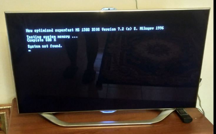

    Раньше у нас в Днепропетровске на Солнечном жил парень, Володя вроде бы звали ( не помню за давностью лет) так он ставил свою прошивку какую-то. И у меня эта прошивка была. Он резал одну или две дорожки, паял пару перемычек и ставил ппзу свои и получали доступный объем озу 522 кб ( если я правильно помню) и загрузку с любой обычной загрузочной дискеты. Так же он говорил что можно поставить контроллер НЖМД ( тоже хочу найти). И можно было другой контроллер дисковода собрать с поддержкой 5.25 (1.2Mb) и 3.5 (1.44MB) - тоже хотелось бы найти такое чудо. Попросил отца найти остатки от электроники. Должны и мать остаться и платы расширения ( контроллер дисковода, озу и бейсик) и корпус. Хочу восстановить свой первый комп.

    В подтвреждение своисх слов таки откопал свою убитую первую МСку снял с нее ППЗУ и поставил в свежекупленную
