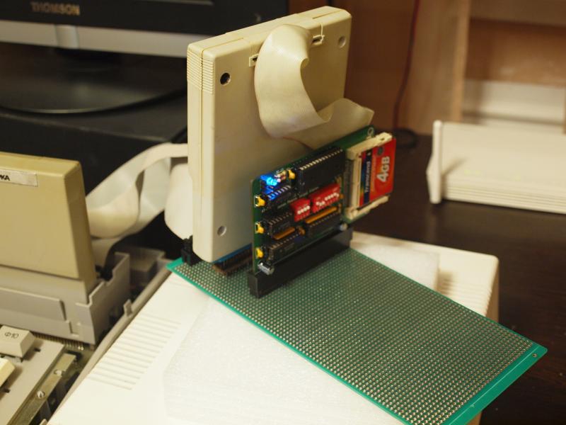

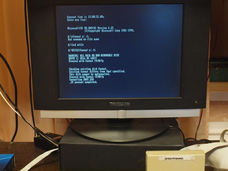

    Народ, встал такой вопрос. кому-то интересны дополнительные контроллеры для МС1502?
    Есть два варианта:
    1. Мы не трогаем саму МС1502 и опять же два варианта. Делаем плату расширитель со стандартными ISA разъемами и туда мы можем ставить любые платы которые не работают с DMA Либо делаем IDE контроллер в формате стандартной платы расширения ( это уже есть и работает правда пока в макетном варианте.)
    2. Немного курочим саму МС. Выводим на внешнюю шину недостающие сигналы и делаем плату расширения с DMA, RTC, PS/2 keyboard and mouse controller. Переделка заключается в разрезании трех- пяти дорожек ( в зависимости от хотелок) и прокидывании на внешний разъем 9 перемычек. при этом совместимость с родными контроллерами сохраниться.
    Можно пойти еще дальше. Отрезать совсем внутреннюю память и все 4 микросхемы относящиеся к формированию адреса и CGA адаптера. И через плату расширения ставить внешний VGA. ну это уже планы на будущее. на все разрезанные дорожки можно ставить DIP переключатели что бы в случае чего вернуть в родное состояние.Нажмите на изображение для увеличения.

    Особо курочить ничего не надо. Там многое заложено штатно. Внешняя коробочка будет выглядеть немногим больше чем коробка с дисководом. и подключаться она будет шлейфом на конце которого стандартная палата расширения. Что же по поводу VGA- вот сейчас занимаюсь. Нашел ШТАТНЫЙ способ отключить встроенное видео. Там пермычки есть- только они жестко запяны были. А можно поставить джампера.

    1. Понял для чего режут дорожку от 6 ноги DD12 и припаивают эту дорожку к 5 ноге ( убирают инвертирование OSC) это резко уменьшает мерцание экрана при работах с дисководом
    2. Подача 5В на вывод 16 DD13 переключает режим отображения набортной памяти с адресов 00000H-17FFFH на 8000Р- 97FFFH. В первых ревизиях платы эта нога была опущена на массу. в следующих ее вывели на контакт B15 разъема расширения. И модули памяти у которы[ 15 нога была соединена с +5 переключали этот режим и итого получалось
    512 на адресах 00000H- 7FFFFH + встроенная на 8000Р- 97FFFH. Если же не переключать, то суммарно мы получали все те же 512К
    3. Прототип переходника на ISA шину есть.
    4. Любой XT-IDE без DMA будет работать с ходу. хоть в исполнении ISA хоть если его переразвести на родной формат плат.
    5. В принципе разобрался как отключить встроенную память при этом видеоадаптер продолжает ее видеть. но изображения на экране нет. ( тесты делал вслепую).
    Короче ковыряюсь дальше
