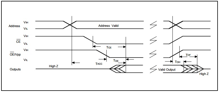

    Не понял смысла замутки с OE и A15 ? Для проверки можно жёстко CE=OE=GND.
    Процедура правильного чтения ,выставить адрес , перевести в 0 CE ,задержка ,перевести в 0 OE , прочитать данные и т.д.
    Возможно ? что в winbond OE является не только ENABLE но и стробом ?
    Это откуда такая информация?!
    Класть чип в Standby и просыпать обратно (CE) при смене адреса - это какая-то жесть.
    Winbond готов отдавать данные через 45 ns после смены адреса. CE нужен для отправки чипа в Standby (мизерное потребление), OE нужен для мультиплицирования нескольких чипов в общую ШД.
    Я не буду утверждать так как лично не проверял winbond , CE точно можно засадить на землю ,но не является ли OE у нее еще и стробом для смены адреса ? Впрочем подключив как я говорил это можно узнать за пять минут написав програмку чтения. Как я делал у себя в программе сейчас не помню (19 лет прошло) достану исходники ,закину.
    А еще как вариант , подтянуть шину данных между пзу и ВВ55. Хотя в уф стираемых точно это не требовалось ,много разных перешил ,все нормально было.
    В общем лучше один раз испытать в железе ,чем писать догадки.
    P.S. пробежал по даташиту , все вроде бы как и в обычных 27с512 , значит косяк или в выставлении адреса , или правда шину данных попробуйте подтянуть.
