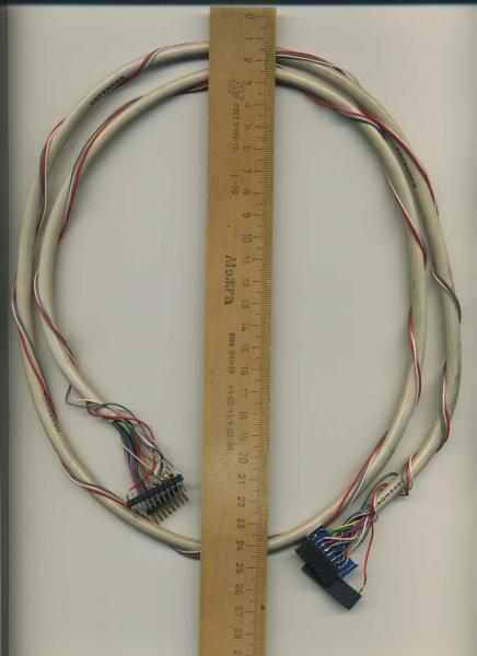

    Всё, обратной дороги нет - взял ножницы и отрезал свои горе-шлейфы. Ваяю три шлейфа с чередованием GND-SIGNAL-GND-etc., и каждый будет завёрнут в заземлённую фольгу. А со стороны программатора на все 24 линии ВВ55 будут резисторы-подтяжки на 3,3 ком к питанию ПЗУ, чего бы мне это ни стоило!
    Радикально и все меры сразу! Если и после этого не взлетит, то отправляю поделку в мусорку и покупаю промышленный программатор ((
    Сваял один шлейф (из трёх), обмотал фольгой, обмерял - 70 пф между сигнальной жилой и фольгой. Это при 40 см длины. Имхо, нормально, для моих столь малых частот это вполне норм.
    Последний раз редактировалось Denn; 28.06.2015 в 00:57.

    По ходу дела решил немного упростить конструкцию. Обматывать фольгой крайние шлейфы смысла не вижу, думаю что вполне достаточно обмотки центрального:
    Т.о. получается, что между всеми шлейфами есть экран, т.е. наводку друг на дружку они давать не будут точно. Между сигнальными жилами внутри каждого шлейфа тоже земли, так что, как говорится, без шансов
    В итоге, несколько часов и кабель готов:
    На остальное нужно либо 2-3 вечера, либо целый выходной день! Ужас, конечно, недопустимое кол-во драгоценного времени, но тут уже тупо принцип ((

    Добрый вечер, Denn!
    Не поленился, взял кусок кабеля от старого принтера, который LPT длинной
    один метр (оставался от прежних экспериментов), добавил несколько жил и
    спаял удлинитель для программатора.
    В результате выяснилось, микра стирается не полностью, хоть с кабелем,
    хоть без, при работе Ориона на частоте 10 мГц, несколько ячеек остаются,
    при повторном стирании микра очищается полностью. Я связываю это с
    недостаточным напряжением 12,44В, надо все таки 14В.
    А вот пишет и читает исправно при частоте 10мГц и 5мГц, проверял коды:
    00Н, 55Н, 0ААН и конечно 0FFH. На частоте 5 мГц стирает полностью.
    Вот такой итог, что ему надо не знаю.
