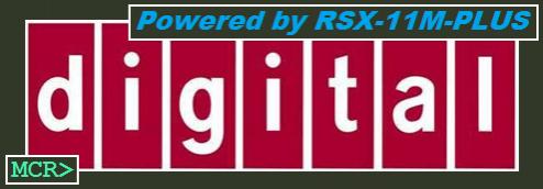

    А в редакторах вроде DESS мне ничего ни разу не требовалось за пределами того, что до этого видел в DUP/PUD. Но я его и мало копал - по сути как раз в тот раз - когда надо было дамп SLя диктовать: простогу DUMP там не оказалось. Что запомнилось, так это явно RSXовское происхождение автора с соответствующей реакцией на CTRL/C
    Выложил туда же исходники MC и MCBOOT - вдруг кому интересно будет. До ума доводить все-равно не стану
