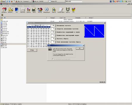

    Домучал редактор до демо-уровня, проигрывает звуки zx32.exe-эмулем.
    Вроде как похоже.
    Кто-нить сравните с реалом.
    В архиве вся папка (исходники и прочее)
    Запускать play.exe
    Может быть антивирь запаникует (у меня аваст, он молчит, а насчёт остальных - не знаю)
    Прога для проигрывания эффекта запускает zx32.exe и подсовывает ему сгенерированый ею-же play.sna.
    При этом с помощью WinApi прячет окно эмуля (ну чтоб не мозолил глаза) и ещё контролирует его память (когда звук проигран до конца, спек сбрасывает флаг #4008 - по этому признаку вызывающая прога закрывает эмуль)
    Как к таким движухам отнесутся другие антивири - я не знаю, расскажите если что...
    Пока что эффект только один (данные которые в циферках, можно менять, а блок слева - это на будущее, типа банк эффектов. пока что не задействован)
    Возможно надо предварительно zx32.exe инсталлить - если что качать на Vtrdos.
    Ссылка на страницу.
    Прямая ссылка на файл
    • Тип файла: rar play.rar (369.8 Кб, Просмотров: 127)

    не работает цветовой режим не в 256 цветов ей не нравится
    А, так это эмуль.
    Ты его инсталлил?
