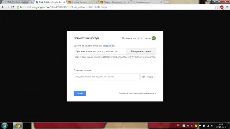

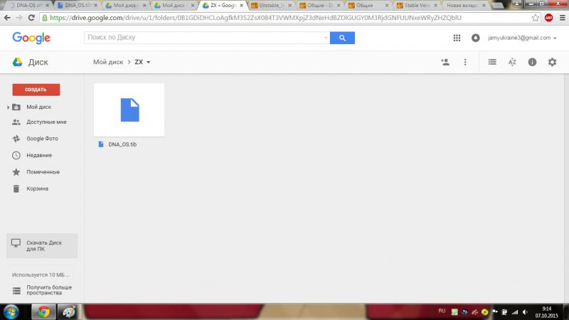

    Mor-Da
    Спасибо за наблюдательность, вы меня обрадовали, первое значит ZET-9 не забросил проект, второе я спустя столько лет вернулся, сделал что то и этим воспользовался автор, это приятно, единственное почему он не написал хотя бы тут ?
    Скрины по ссылке с сайта matrix идут на мой гугл-диск, могу закрыть доступ в подтверждение, но потом открыв может поменяться адрес, так что пакостить незачем.Попробую связаться с ZET-9 может нас ждет продолжение проекта.
ID:	53670 Нажмите на изображение для увеличения.
