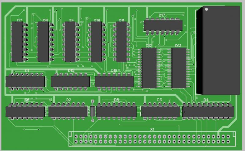

    Думаю, настала необходимость создать такую тему и собрать в нее, все что касается плат расширения компьютера "Орион-Про".
    Плата RAM-disk.
    Думаю, что все, или почти все, собрашие авторский вариант RAM-диска обратили внимание на его «капризность». То диск «С» не определяется, то «D» определяется частями.
    После таких же мучений появилась мысль заменить память на диске на современные микросхемы.Vladimir_S моментально сделал схему, проверил ее на монтаже.
    Теперь есть заводская плата, собранная и отлично работающая.
    https://yadi.sk/d/Zxct_zfo7KPOjA
    https://yadi.sk/i/ow-3DHK7RxhTlQ
    https://yadi.sk/i/FcGKLDxVlyTCug
    Плата ROM-disk
    Для замены большой платы мультикарты. Имеет только ПЗУ W27E020 и один порт. Исключена схема формирования палитр.

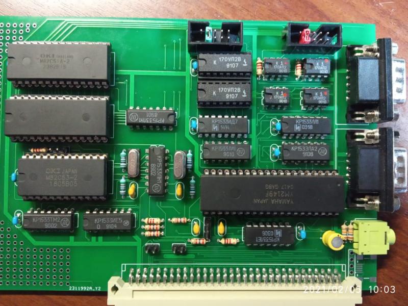

    Плата COM-port и AY
    Собрав плату мы с Дмитрий20012 столкнулись с ее частичной неработоспособностью. Часть с музыкальным процессором заработала сразу же, а вот порты молчали.
    Бросалась в глаза странность в подключении выводов, на которые идут управляющие сигналы. Неизвестно, сколько бы мы возились со схемой, если бы не Ewgeny7. Он внес исправления, за что ему огромная благодарность. Но и после внесенных исправлений плата заработала частично. Появилась выборка ВИ53 и ВВ51, но мышь не виделась.
    Оказалось, что и прерывания в СОМ1 и СОМ2 перепутаны. Я их поменял и тест пошел. Запустив Power Comander, увидел работающую мышь. Можно сказать, что плата почти отлажена.
    В связи с авторскими ошибками (а возможно, ошибками, внесенными при перечерчивании схемы) в схеме без скальпеля и МГТФ не обойтись.
    Отрезаем проводники, идущие к выводам микросхем DD7 и DD8 10, 11, 12, 13. Лучше всего отрезать их в таких местах, чтобы сохранилась связь между выводами 10, 12, 13. Так будет меньше проводов.
    Затем соединяем выводы обоих микросхем в таком порядке:
    - выводы 10 - к сигналу /WR (1 и 9 вывода DD2;
    - выводы 12 - к сигналу А0 ( 19 вывод DD6);
    - выводы 13 - к сигналу /RD (22 вывод DD6).
    Вывод 11 DD7 паяем к 11 выводу дешифратора DD1.
    Вывод 11 DD8 паяем к 10 выводу дешифратора DD1.
    9 вывод дешифратора DD1 припаять к 21 выводу таймера ВИ53, естественно перерезав имеющуюся дорожку.
    Поменяйте местами сигналы IRQ3 и IRQ4, т.е. выводы разъема B23 и B24.
    Определяется мышка только при подключении ее к COM-порту 2.
    После такой доработки плата должная заработать.
    Происходит это так:
    http://www.youtube.com/watch?v=2Bd4tuyE3cg
    По всей видимости, придется делать новую плату с исправленными ошибками. Дмитрий2012 подкинул идею добавить в схему генератор с делителем для получения тактовой частоты 1.75 МГц для музыкального процессора, обеспечив таким образом полную совместимость по частоте со Спектрумом.
    Плата отлажена и работает. Если кого-то не устраивает ее вид с порезами и проводками, готов
    вариант с исправленными ошибками.
    Новая плата от предыдущей отличается тем, что в ней исправлены все ошибки. Кроме того, в нее добавлен кварцевый генератор и делитель для получения частоты 1.75МГц для большей совместимости скорости работы музыкального процессора со спектрумовским.
    Желающие заказать новую плату сюда:
    http://zx.pk.ru/market/viewtopic.php...6573cc3#p30107
    Плата с исправлениями и изменениями изготовлена. После сборки сразу начинает работать, настроек не требует.
    Мышь в ORDOS определяется и работает только в COM-2.
    Изготовлена новая плата 2016.3.В схемувнесены изменения, предложенные Denn и Error404. Увеличено быстродействие порта-1. Изменена дешифрация музыкального процессора для совместимости с программами, адаптированные со спектрума.
    Дополнительная корректировка совместной дешифрации AY-ПРО для версии 2016.3 описана тут, для плат выпуска версии 2016.3 делать обязательно
    В архиве схема c изменения от Denn и Error404, но без упомянутой выше корректировки совместной дешифрации AY-ПРО для версии 2016.3 (т.е. с ошибкой)

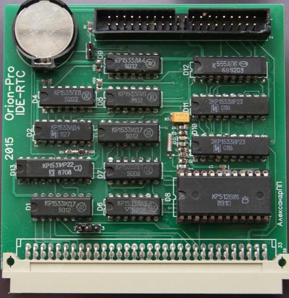

    Плата IDE-RTC
    Собрана по схеме Михаловского В.Ф. Прообраза печатной платы обнаружено не было, скорее всего, его и не существовало.
    Плата собрана и проверена в том объеме, насколько это возможно. Тест жесткого диска проходит полностью, но дальше работа встала из-за недостатка программного обеспечения.
    Часы работают, время выводится на экран при запуске Power Commander в режиме "Орион-128". Включение-выключение вывода времени производится клавишей "О".
    Есть недостаток: при вставленной батарейке и запущенных часах компьютер при холодном старте зависает.
    Скорее всего здесь, как и в плате COM-портов проблема связана с прерываниями. Есть некоторые ухищрения, позволяющие это обойти, но они проблемы не решают, т.к. при этом работает не вся схема, а только часы.
    Может кто-нибудь найдет решение проблемы.
    ВНИМАНИЕ!!! На плате есть ошибки.
    1. Надо поменять местами R7 и C6.
    2. Не предусмотрены блокировочные конденсаторы. Напаять на выводы микросхем.
    3. Для правильной выборки регистров IDE добавить вентиль ЛЛ1 так:
    http://zx-pk.ru/threads/25327-perife...l=1#post897811

    Решил заменить плату мультикарты платой поменьше.
    Нужны ли микросхемы формирования палитр, если нет программ их использующих? Зачем куча портов, если к ним нечего подключать?
    Убрал блок видео, порты. Оставил ROM-диск на одной микросхеме EPROM, потом подумал и решил оставить один порт F600.
    Получилась маленькая (95 мм Х 95 мм) плата.
    Со схемой, как всегда, помог Vladimir_S.
    Если есть желающие, присоединяйтесь. Я буду ее делать в любом случае.
    http://vb4.zx-pk.ru/market/viewtopic...p=30107#p30107
