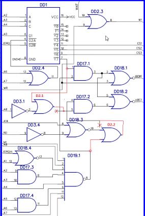

    Петля - след от прежней трассировки. Оборванный проводник - то же самое. Там вначале шел вывод на А11, потом он не понадобился. Убрал не до конца.
    Что тут скажешь? Виноват!
    Так в итоге этот проводник который никуда не идет - ненужный? Т.е. ни на что не влияет? Или ошибка там из-за которой могут быть артефакты?
    Я к чему: тот наш диалог когда хромала адресация AY после доработки на смешанную (+Спек) схему дешифрации, и не было записи в порты ПРО - в итоге чем все закончилось? Последнее что тогда я писал - вот такая коррекция в схему дешифрации AY (чтобы убрать влияние половинок схем друг на друга при неактивности), пробовали ее?
