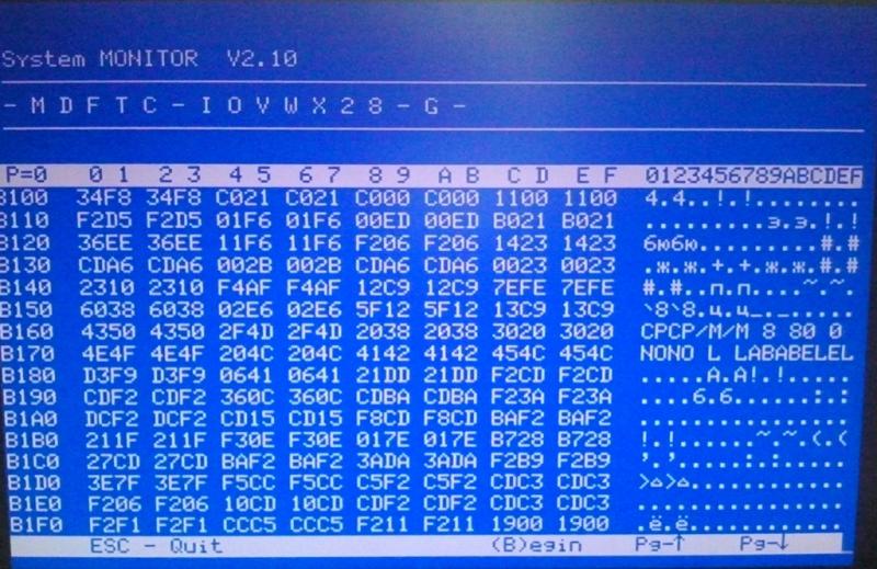

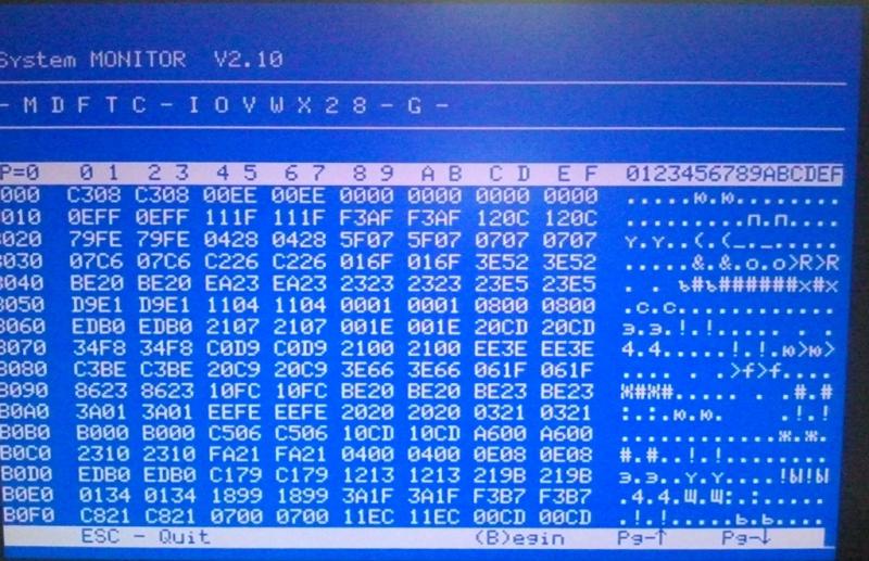

    Загрузчик встроенный в БИОС Про, включается вторым дипом.
    Контроллер Ide RTC последняя партия.
    Образ на диске - фузикс вроде. Четыре раздела.
    Писалос HddUtil.
    Железяка ide saegate barracuda st131... 160 Гб.
    Мдаа уж... Вы заметили,коллеги? Каждый нечётный байт норовит единицами забитым быть!
    В WinHexe несколько другая картина...
    По ходу тут дело в защёлках (ИР23) старшего байта на чтение. защёлкивание происходит в момент положительного перепада(выбор регистра IDE), данные возможно ещё не готовы. Кондер моть подпаять.
    ps Вот почему они дублируются это воще загадка века.
    Последний раз редактировалось ksanf(138); 09.08.2016 в 03:13.
