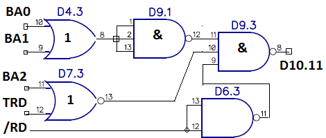

    Потому что с системного разъема приходит не комбинированный RD/nWR (1 - чтение, 0 - запись), а раздельные nRD, nWR, nIORQ. Проц "сглатывает" младший байт с IDE по снятию (т.е. положительный фронт) nRD (и IDE отпускает шину) до снятия nIORQ, а nWR - в единице. И только по снятию nIORQ еще и с задержкой через D1, D2.1, D5.2 в D10 хз что пишется (IDE уже отпустил шину)...
    Но! Это про чтение старшего байта данных.
    Понимаю. Дело во времянках (в моем варианте получится работа по срезу сигнала IORQ, т.е. как оно и есть сейчас, как я понимаю). Схема 5ИЛИ на имеющихся свободных элементах (потому что не охота ставить дополнительные, и не охота на диодах) получится такой (см. ниже)?
    Также, то, что /RES на IDE приходит непосредственно от системного /RES - это недостаточно. Он по ИЛИ должен приходить еще и от какого-нибудь порта. Наиболее просто (чтобы не выделять для этого новый порт и использовать готовые выборки со схемы) - использовать какой-нить из существующих портов в текущем виде работающих на только чтение. Записью в этот порт активировать сигнал /RES для IDE через взведение дополнительного триггера, а чтение этого порта (и системный RESET) пускай этот триггер (и сигнал /RES для IDE) всегда сбрасывают. Таким образом со старым ПО будет совместимо, а новое ПО сможет сбросом IDE управлять.

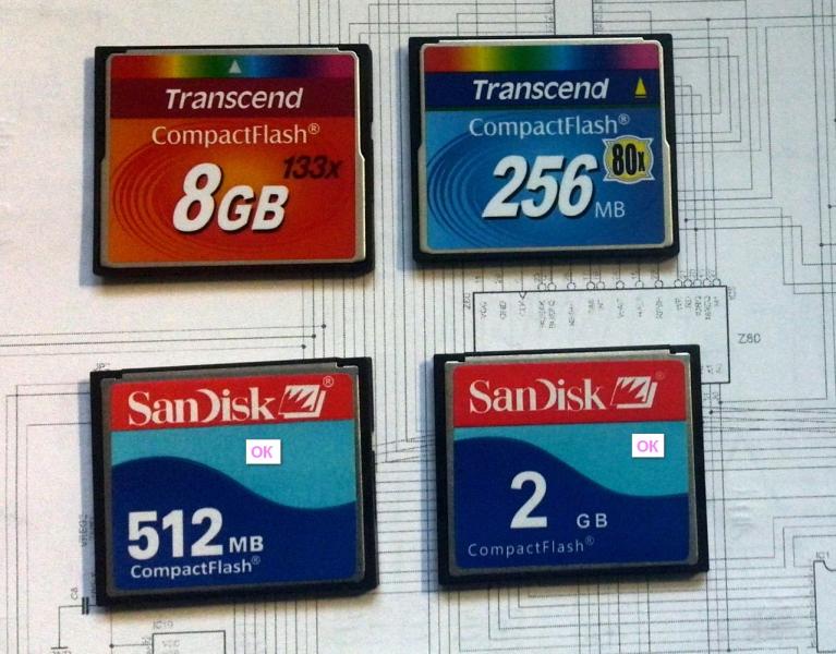

    Еще хочу уточнить: задвоение только на CF, только на HDD, или и там и там, и как этот же девайс фурычит на PC?
    Я пробовал только с СF картами. Проверил имеющиеся в наличии карты. Из 5 CF карт 2-е ведут себя странно. На карте 256Мб при чтении идет задвоение, на карте 8Гб вообще всегда читаются только первые два байта из MBR. С 512Мб и 2Гб картами все ОК. И что интересно, все эти карты отлично работают с IDE интерфейсом на ВВ55 и на РС. Никаких глюков не наблюдается.
    По логике работы твоя схема подходит, nWriteHighByte=(nRD or nTRD or A0 or A1 or A2). Но! Тут по критичному сигналу nRD будет задержка в 2 вентиля!
    В случае, если вешаем вторым этажом ЛЛ1, nWriteHighByte=(nRD or (nTRD or (A2 or (A1 or A0)))), задержка будет в 1 вентиль!

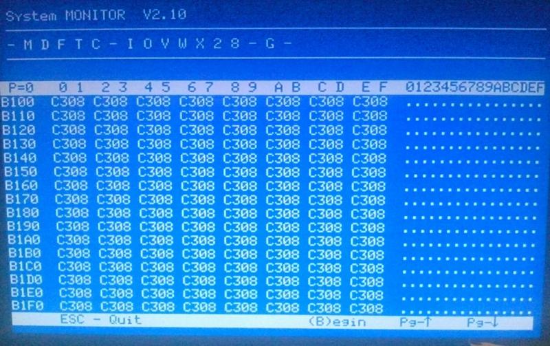

    А также повторю просьбу к тем, у кого реальные железки: в Мониторе двойное, тройное, последовательное по одному и тому же адресу прямое чтение/запись портов покажите и по регистру данных и по всем регистрам IDE.
    Если поможете пошагово показать в какой порт и какие данные записывать/считывать сделаю такой тест. Сам что-то никак не соображу в какой последовательности, в какие порты писать/читать данные.
    На пару дней обещали одолжить вот такой логический анализатор. http://ru.aliexpress.com/item/Free-s...e-334f4349e93e
    Какие сигналы смотреть? С таким девайсом никогда не работал, попробую разобраться как им пользоваться.
    Просьба к тем, кто пробовал разные девайсы, что на них нарисовано (на многих CF рисуют типа 90x, 133x).
    У меня такие CF карты.
    Вот, что удалось записать логическим анализатором. Может это как то прояснит ситуацию ... Смотреть можно в программе Saleae Logic версии 1.2.10, в более ранних версиях файлы не откроются.
    В тесте поверхности HDD вываливается ошибка на 64 секторе.
    Последний раз редактировалось Дмитрий2012; 20.08.2016 в 13:28. Причина: удалил файлы
