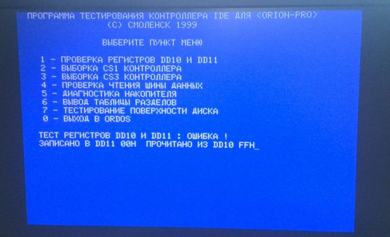

    Но вот ширина импульсов nCS1 и nRD всего ~540 нс кажется мне маловата... Выходит, какие-то CF, в частности старые, "проглатывают" это и работают, а более новые - капризные, им шире импульс подавай...
    Удалось убрать "задвоение" при чтении с карты 256МГб (х80) кондером 2200пф на сигнал nCS1. С 8Гбт (х133) кондер не помог.

    Существующий тест HDD, по прежнему работает с ошибками. Ничего не изменилось, так и выскакивает ошибка при тесте поверхности на 64 секторе. FDISK по прежнему зависает при старте с надписью «анализ параметров диска подождите…»

    Вот что получилось с кондером 2200пф на CS1 https://drive.google.com/file/d/0B7x...ew?usp=sharing
    Добавил кондер 1800пф на TRD https://drive.google.com/file/d/0B7x...ew?usp=sharing
    Надо: TRD и RD заORить на свободном D4.3 и подать на 11 ногу D10.
    Попробовал запустить тест, в первом же пункте "Проверка регистров D10 и D11" посыпались ошибки, без заORивания ошибок не было.
    Там же вроде вот такое делать постановили?

    Я еще пробовал как предлагали на ЛЛ1, nWriteHighByte=(nRD or (nTRD or (A2 or (A1 or A0)))), тоже в 1 пункте теста HDD пишет ошибку.
    Повозился еще с CF картой на которой было «задвоение» и выяснил, что кондер на сигнал CS1 особо не помогает. На моей карте задвоение пропадало только при считывании одного сектора. Если читать несколько секторов подряд «задвоение» опять появляется. Причем, первый сектор читается нормально, а второй и последующие идут с «задвоением». Пробовал подбирать кондер, ничего не выходит, вернее задвоение местами пропадает и появляется. Взял карту, с которой задвоений не наблюдалось и «набыдлокодил» программку для чтения первых 80 секторов с моей карты 512МГб в память.
    Никаких «задвоений», все читается отлично, причем удивила скорость загрузки. 40Кбт грузятся в память мгновенно. Теперь надо разбираться с записью …
    Вот программка, которой можно попробовать как читаются несколько секторов с диска. При запуске программки, данные с диска грузятся в память по адресу 1000H-AFFFH. После загрузки происходит возврат в ОРДОС.
    Не понял. С этой твоей программой нет задвоения ни на каких картах? Даже на тех на которых штатным загрузчиком ПРО были задвоения?
    Исходники будут?
