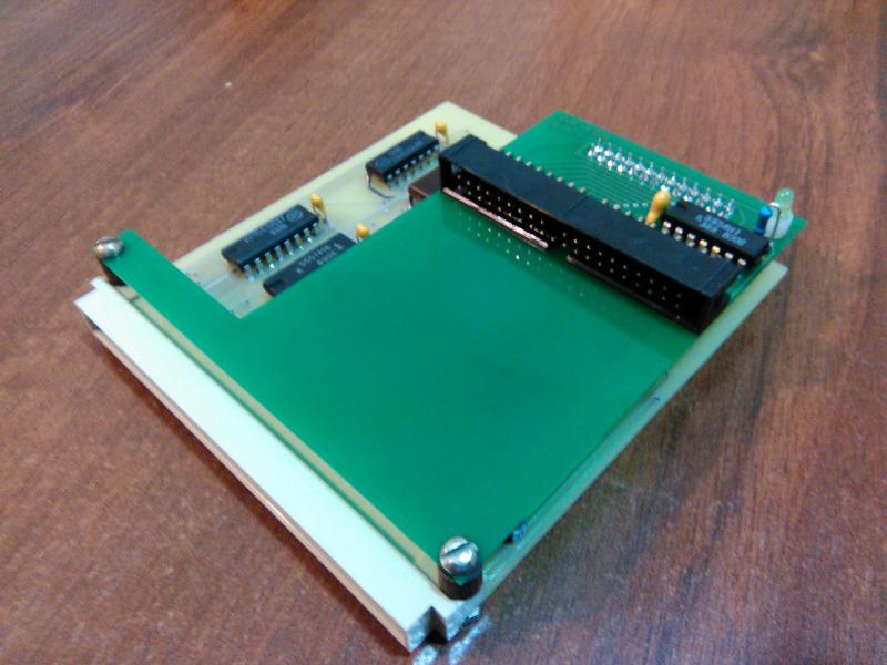

    Сделал такую IDE плату-переходник для ромдиска:
ID:	58229 Нажмите на изображение для увеличения.
    На выходных буду запускать. Ромдиск и звук запустил.

    DIMKA55, хорошо придумано и сделано Питание на IDE через 20 pin? Куда pin делся?)
    И переходник интересный, а то у меня все переходники IDE вверх тормашками вставляются

    Питание отдельно, выводы на IDC пришлось выдернуть и развернуть.

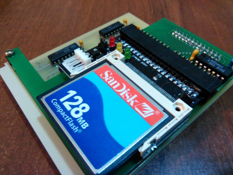

    Может кому интересно, я пробовал еще подключать вот такой адаптер Micro SD/SDXC->CF IDE. С интерфейсом ВВ55 все отлично работает, подключал SD карточку на 512МБ, а вот с ПРО-шным IDE ни в какую не хочет работать.
    Адаптер брал здесь.
    https://ru.aliexpress.com/item/NEW-S...608.0.0.letZVe

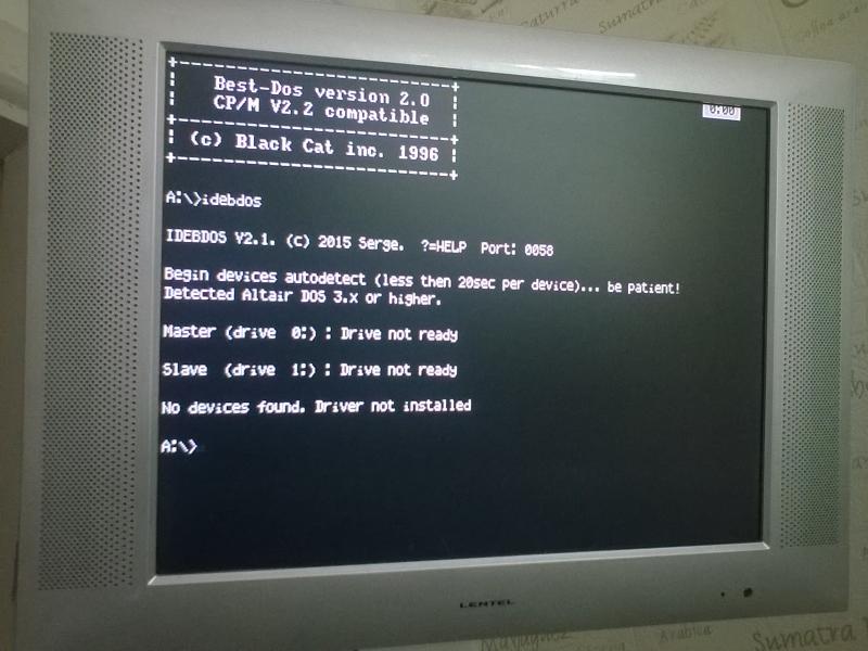

    Не взлетело...
    Вопрос к АлександрПП. А в качестве шифратора на плате ромдиска 155ив1 пойдет?

    Цитата Сообщение от DIMKA55 Посмотреть сообщение
    Не взлетело...
    Какая схема IDE используется? "Port=0058" будет выводиться только для схемы IDE-RTC (порты 0056..005F). Для схемы на ВВ55 должно выводиться "Port=F600" (если в командной строчке не был указан другой адрес ВВ55, что позволительно). На гите есть обе версии бинарников, в т.ч. и в виде драйвера (но можно и скомпилировать самому: все есть - исходник, make). Там же пример CONFIG.SYS (см. как конфигуририровать драйвер в начальную загрузку), плюс я для кого-то старался-описывал еще тут.
