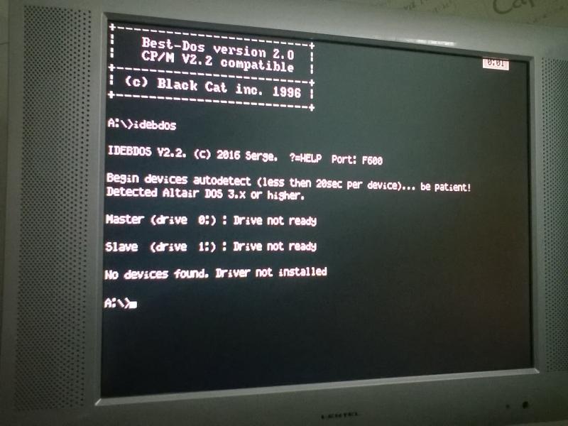

    Так в том то и дело, брал образ дискеты для ide на вв55 и просто запустил idebdos...
    Принудительно указал idebdos port:f600. В программе показывает F600, но так же ничего не определяет. Еще момент - при загрузке дискеты, после надписи format vdisk быстро проскакивает alv not found.

  8. #268
    23.01.2016
    г. Омск
    189
    Все равно не видится
    И не понятно, или порт не работает, или CF... (винт цеплять тоже пробовал)
    Радио-86РК-SRAM, Орион-128 512, ОРИОН-ПРО 3.2, ZXM-Phoenix 05.2 (+VGA), ПОИСК-2, Xi 8088, Micro 8088
    А вот тут начинается самое интересное - отладка. Для начала надо проверить электрические соединения. Для этого на гите есть программа PIN-IDE - она подает лог. 0/1 по-очереди на каждый из значимых контактов IDE-разъема (незначимые на экране отобразяться как "?/!") - надо вооружиться схемой, запустить программу и вприглядку в схему (чтобы понимать испульсы ожидать на контакте или он на gnd или еще какой) проверить лог пробником (или светодиодом с резистором) что на этом выводе есть переключающийся уровень, а на соседних его нет (т.е. попутно проверить на КЗ). Затем нужно в Oрдос программой TESTD55 (бывшая TST2SD) проверить посекторное чтение с CF.
    Также, по невыясненным причинам, некоторые экземпляры CF-карт не работают ни в схеме на ВВ55, ни в адаптере IDE-RTC. Т.е. неплохо иметь несколько разномастных карточек или жестких дисков (производитель, размер, год выпуска). Этот эффект хорошо известен, у спектрумистов даже существовал список жестких дисков, не работающих в NEMO-IDE и его реинкарнациях от группы nedopc.

  10. #270
    23.01.2016
    г. Омск
    189
    Запустил pin-ide, диодик с резистором на 390ом, моргания на первом выводе нет. На первом выводе лн1 среднее состояние, кажись 1.7, на втором выводе лн1 (соответственно первом idc) ноль. Дальше сильно смотреть не стал. ВВшка впаяна рабочая, вынул с ориона512. Спрошу еще раз про 155ив1, пойдет ли? Просто смотрю ПРО чувствителен к сериям микросхем...
    В переходнике стоит 555лн1
