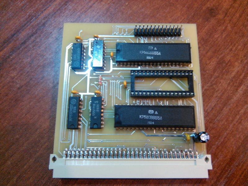

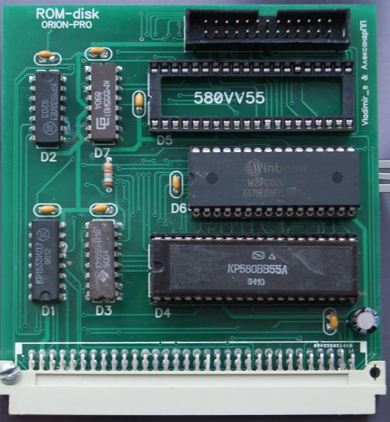

    Последний из шапки, где пзу и порт.
    Оригинал:
    Мой:
    Ждем, что скажут авторы

    Я вот к такому присматриваюсь:
    https://ru.aliexpress.com/item/SD-SD...717190504.html
    интересно было бы посмотреть на результаты тестов а вообще все эти переходники, диски и CF карты с ПРО-шным контроллером сплошная лотерея. Вот интерфейс IDE на ВВ55 у меня все "переваривает", еще ни одной карты не встретил, чтобы с ним не работала.
    По поводу порта F600... На мультикарте и скорее всего на ромдиске ВВ55 к нему не подключена (схему ромдиска не видел) ВВ55 доступна по портам 20-23H Чтобы использовать порт F600 на мультикарте или ромдиске нужно 6 ножку ВВ55 (которая используется для интерфейса IDE) - сигнал CS отключить от схемы и подключить ее проводком к порту F600 на основной плате. На плате есть соответствующие штырьки c выходами портов F400, F500, F600.
    Абсолютно верно!
    На ромдиске все так и есть. Когда я ее делал, мне нужен был только ромдиск. Один порт ППА я оставил по совету Vladimir_S, по принципу "А кому он мешает". Порт 20-23H.
    На мультикарте стоит пин для подключения F600. На Ромдиске нужно отрезать вывод выборки ВВ55 и подключить его, как написал Дмитрий.

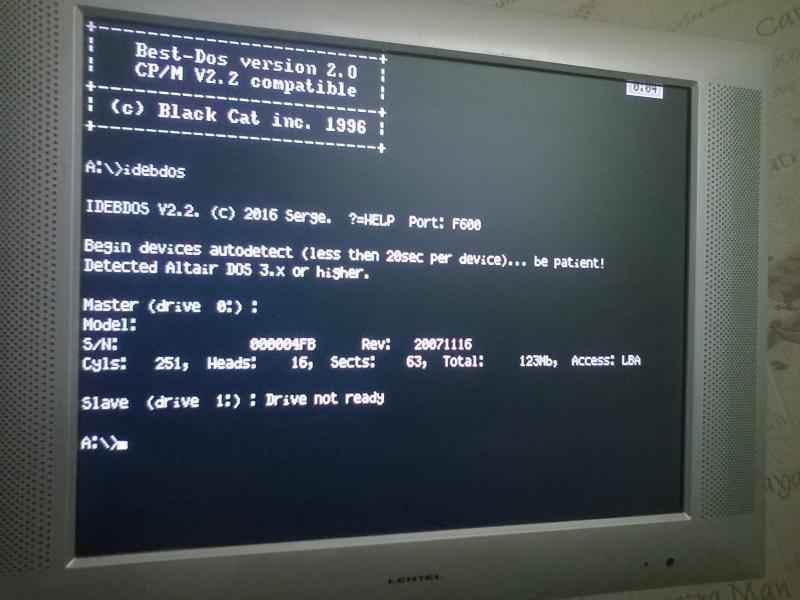

    Значит это был не ромдиск+f600, а ромдиск+20_23h
    Ну усё, порезал и добавил

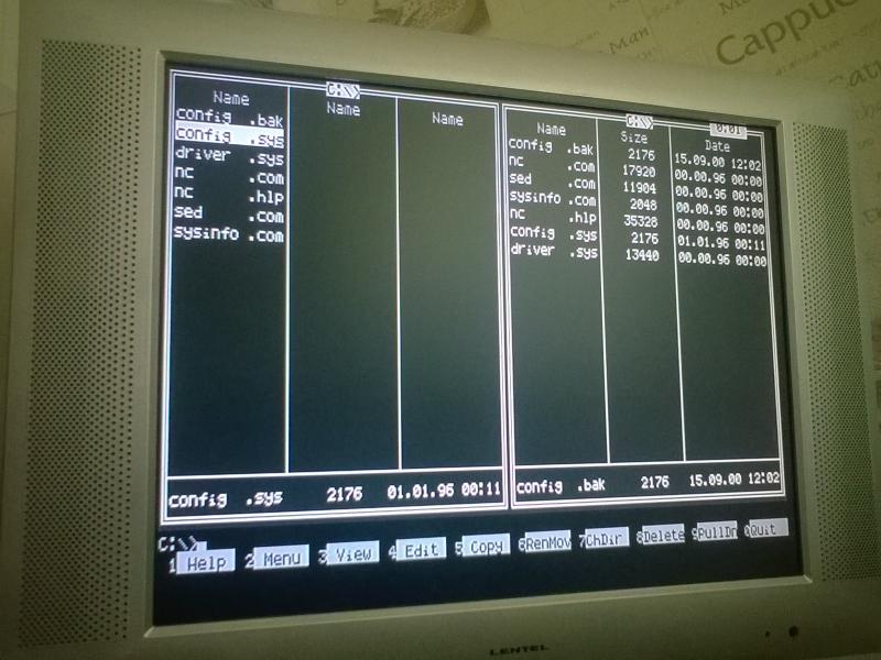

    Тупой вопросик - как добавить nc в автозагрузку? Вроде раскомментировал в config.sys, а не запускается...

    Цитата Сообщение от DIMKA55 Посмотреть сообщение
    Глянул, можно провод от F600 кинуть на выводы разъемов, помеченные как nc. Ну и порез и проводок на самом ромдиске... Получится красиво
    Да, два последних неиспользуемых на системном разъеме ПРО контакта я в V3.20 соединил и вывел к отверстиям с меткой NC (Not Connected), их можно использовать по своему усмотрению для каких-нибудь расширений (я например планирую на них подать сигналы A20 A21 для платы расширения ОЗУ). Кстати, если кто-то знает про выведенные, но ни в одном проекте не использующиеся ноги/сигналы на системном разъеме - пишите, подумаем о их более рациональном использовании, т.к. в будущем просматривается дефицит ног системного разъема для расширения (например, было бы крайне желательно вывести еще один +5В).
    В последней строке написать:
    run nc
    (должна быть команда RUN а уже за ней строка которая запускается)
    А вот кстати, если есть возможность попробовать несколько носителей (CF, HDD) было бы интересно для статистики - с какими моделями IDE работает, с какими - нет.

    CF на 128 метров работает, могу попробовать прицепить винт на 10гигов. Еще вопрос - какой самый приличный плейер AY есть под альтаиром? И какие форматы файлов понимает...
