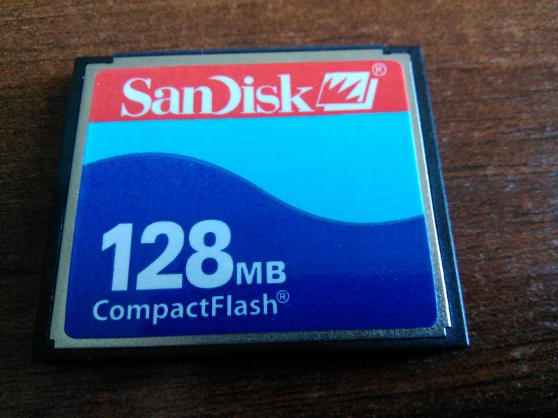

    CF на 128 метров работает, могу попробовать прицепить винт на 10гигов.
    Было бы интересно. И марку CF/HDD бы огласить для истории.

    Взял с загрузочной дискеты unipl2 - не поёт, play чистяковский - не поёт, ayplay под ордосом с ромдиска - поёт. Шняга какая-то...
    CF

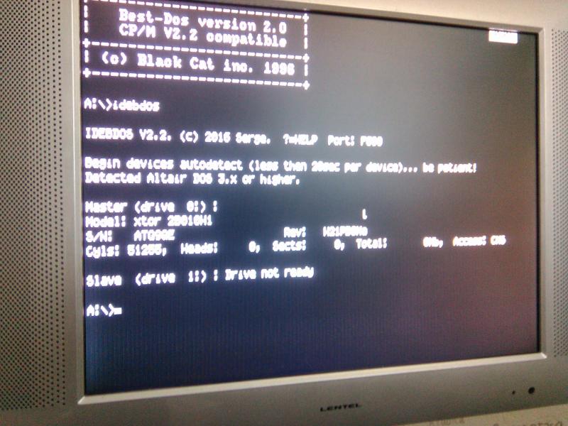

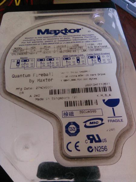

    HDD (определился кстати как-то мусорно)
    Да, HDD как-то неправильно определился. "xtor" вместо "Maxtor". Такое ощущение, что тоже первое слово (в данном случае блока Identify) проглатывается - как и у меня в эксперименте с моим старым адаптером SD->IDE где не читалось первое слово сектора.
    Да что же там за чудеса происходят, прям полтергейст какой-то. Вот собрал я в этом году для MSX – Beer IDE. Что не воткну туда, все работает (ВВ55, CF-карты, переходники СF-карт).
    А не пора ли туда пару тройку вайтов воткнуть? Как предположение.
