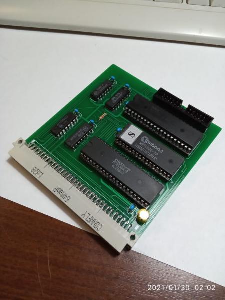

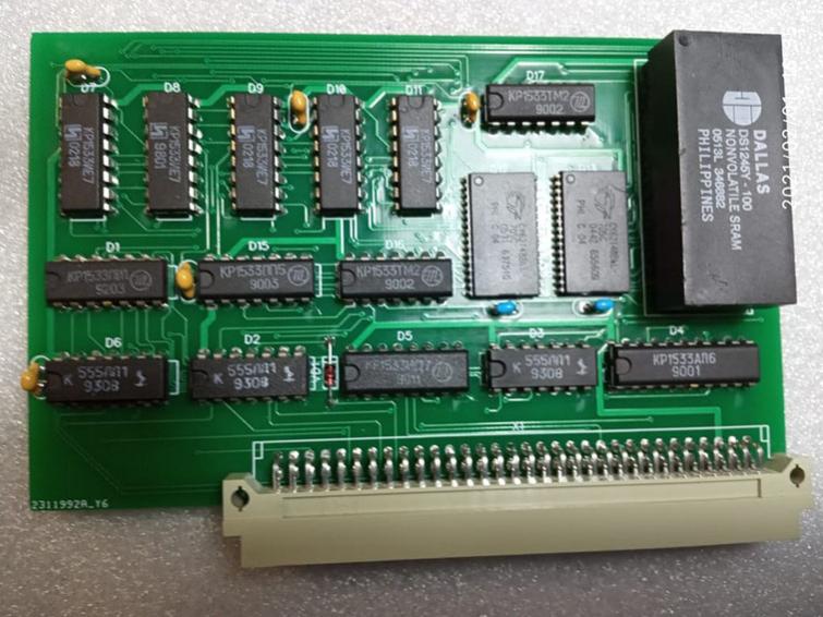

    Плата RAM-disk.
    Думаю, что все, или почти все, собрашие авторский вариант RAM-диска обратили внимание на его «капризность». То диск «С» не определяется, то «D» определяется частями.
    После таких же мучений появилась мысль заменить память на диске на современные микросхемы.Vladimir_S моментально сделал схему, проверил ее на монтаже.
    Теперь есть заводская плата, собранная и отлично работающая.
    https://yadi.sk/d/Zxct_zfo7KPOjA
    https://yadi.sk/i/ow-3DHK7RxhTlQ
    https://yadi.sk/i/FcGKLDxVlyTCug

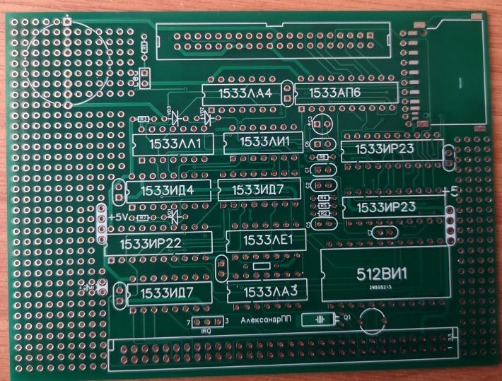

    Плата ROM-disk
    Для замены большой платы мультикарты. Имеет только ПЗУ W27E020 и один порт. Исключена схема формирования палитр.
