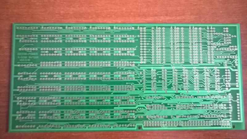

    Тонкости при сборке есть?
    Слишком тонкие шины питания
    я имею в виду - собирать по авторским пометкам насчет замены элементов?

    Шаманил с доп. конденсаторами на CAS, не определялись все банки.

    а есть какой тест памяти на все это хозяйство?
    и чем шаманство закончилось?

    Ориентировался при запуске CP-M, покажет сколько памяти определилось.
    Шаманство закончилось победой - все установленные банки стали определяться.

    У меня просто мысль насчет теста ру7 - 16 штук ставить на материнку, запускать тест из пзу, потом их переставлять на рамдиск, затем ставить следующую партию и так далее...
    Писали, что рамдиск коряво работает, нестабильно...

    Как вариант. Я проверял РУшки в Скорпионе, там специально ZIF панелька установлена.

    Транзисторы кт315, или кт3102? и резистор R7 какой?
