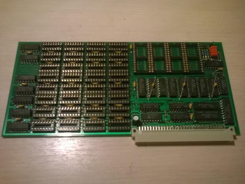

    В общем запилил рамдиск:
    Теперь, как я понял, чтобы он заработал, нужна поножовщина материнки?

    А что резать-то?

    В файле "Правки ПРО от Error404.doc"
    5. Исправление в регистре страниц ОЗУ (порт 0F9h режима ОРИОН-128).
    Было: использовалась ТМ8 (4 бита), что адресовало только 512кб ОЗУ портом 0F9h, никакое расширение не было предусмотрено:
    Стало: ТМ8 заменена на ТМ9 (адресация до 2Мб портом 0F9h), выведены контактные площадки у разъема расширения (на плату расширения ОЗУ надо вывести 2 адресных ноги и сигнал-селектор) ...
    В обоих случаях расширенные адреса, выведенные на 1B7, 1B6, складываем на элементе "2ИЛИ", результат умножаем на элементе "И" на сигнал с выхода D86.11, отрабатывающего попадание в ОЗУ F000..FFFF, а результат подаем на вывод 3 D82 (ИД4), который отрезаем от земли. Кстати - это A1 а не А0 (на схеме ПРО перепутано). Это обеспечит при обращении в память выше 512кб отключение набортных РУ7 от ШД (сигналы 94,95) и запрет записи в них (сигналы 92,93). А плата доп. ОЗУ в разъеме расширения по сигналам MA20, MA21 выставит на шину данные уже сама - для нее сигнал с вывода 3 D82 (ИД4) тоже выводим на системный разъем 1B8: это сигнал ExtRAM - переключатель "ОЗУ набортное / ОЗУ расширенное". Возможно потребуется доп. блокировка адресации в нижних 512кб – резервируем контакт “er” (выв. 15 D36), который при необходимости отрезается от земли.
    Вот это меня и смущает.
    Радио-86РК-SRAM, Орион-128 512, ОРИОН-ПРО 3.2, ZXM-Phoenix 05.2 (+VGA), ПОИСК-2, Xi 8088, Micro 8088
    Эти правки для другого варианта - расширения общего адресуемого ОЗУ Ориона-ПРО, в котором можно как делать РАМ-диски, так и запускать программы (вот за программы и была борьба) т.к. доступ процессором как к ОЗУ.
    А упомянутый выше РАМ-диск это внешний РАМ-диск с доступом через порты, в нем можно только хранить что-нибудь ненужное. Поэтому я к примеру для себя сразу решил его не делать (нет никакого смысла).
    С другой стороны есть и хорошая новость - ничего резать не надо.
