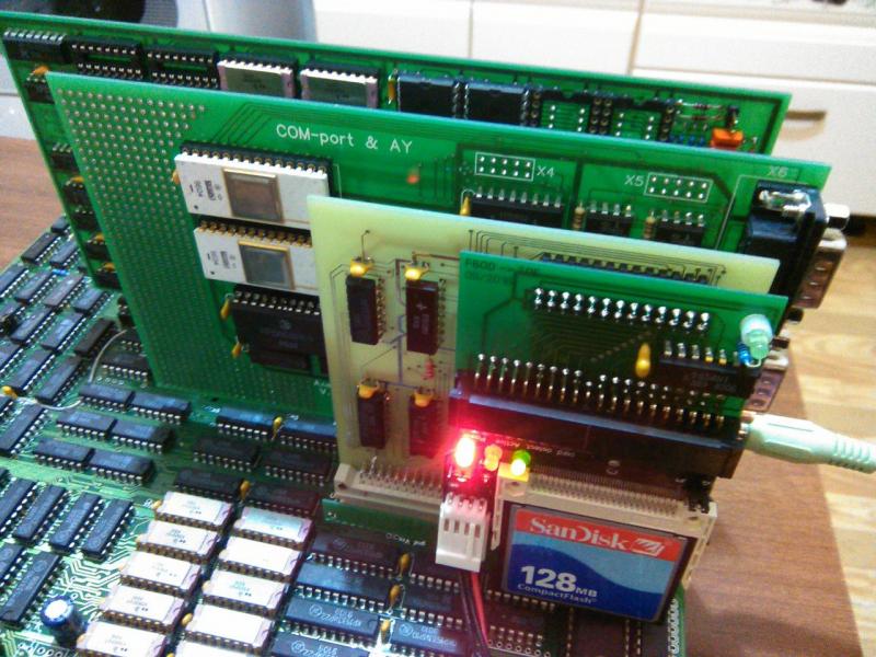

    PRODIAG с установленной картой виснет, АльтаирДОС видит только 512кб. Странно, но starik писал, что у него работает под АльтаирДОС, или у него была другая карта?
    Радио-86РК-SRAM, Орион-128 512, ОРИОН-ПРО 3.2, ZXM-Phoenix 05.2 (+VGA), ПОИСК-2, Xi 8088, Micro 8088

    В PRODOS это диски C и D.
    Вроде разобрался. Появился вопрос - как лучше реализовать независимое питание для карты? Если трехвольтовая батарейка, то насколько ее хватит?
