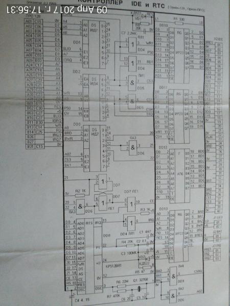

    Плата IDE-RTC
    Собрана по схеме Михаловского В.Ф. Прообраза печатной платы обнаружено не было, скорее всего, его и не существовало.
    Плата собрана и проверена в том объеме, насколько это возможно. Тест жесткого диска проходит полностью, но дальше работа встала из-за недостатка программного обеспечения.
    Часы работают, время выводится на экран при запуске Power Commander в режиме "Орион-128". Включение-выключение вывода времени производится клавишей "О".
    Есть недостаток: при вставленной батарейке и запущенных часах компьютер при холодном старте зависает.
    Скорее всего здесь, как и в плате COM-портов проблема связана с прерываниями. Есть некоторые ухищрения, позволяющие это обойти, но они проблемы не решают, т.к. при этом работает не вся схема, а только часы.
    Может кто-нибудь найдет решение проблемы.
    ВНИМАНИЕ!!! На плате есть две ошибки. 1. Надо поменять местами R7 и C6.
    2. Не предусмотрены блокировочные конденсаторы. Напаять на выводы микросхем.

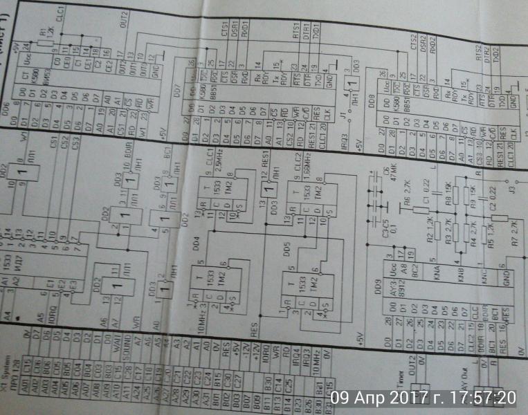

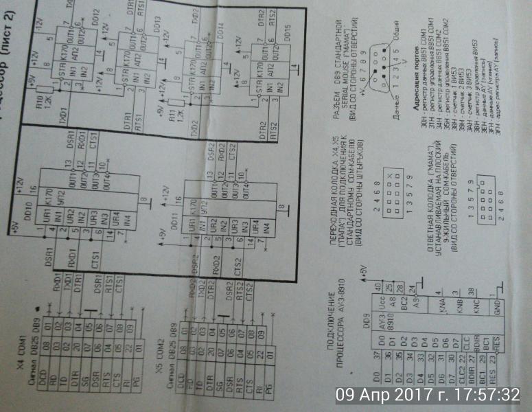

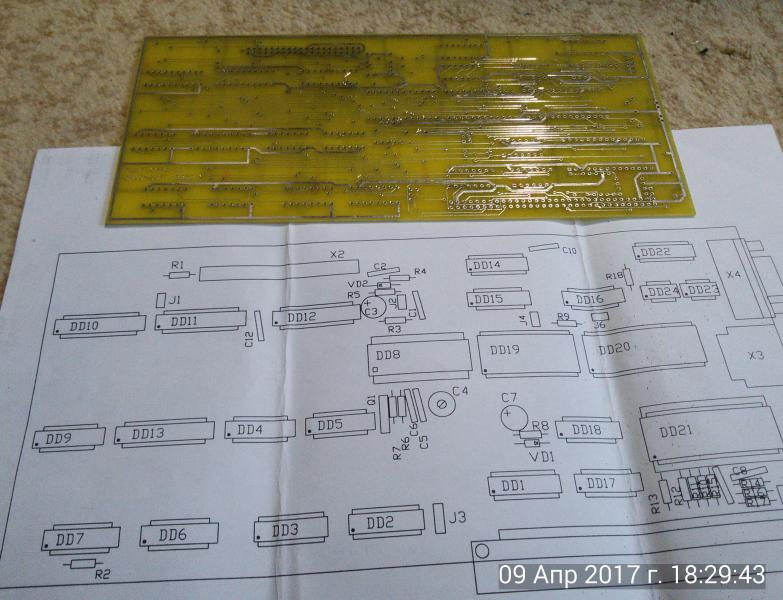

    Есть такая плата- у меня.Мне ее Смирнов еще в 2003г посылал,пока лежит.Вот фотки платы с монтажкой и фото схем.На плате все:IDE+RTC+COM+AY/Можно собирать не все сразу,а поблочно. Нажмите на изображение для увеличения.
    А хорошие фотки или сканы можно сделать?
    Последний раз редактировалось АлександрПП; 10.04.2017 в 09:07.

    Цитата Сообщение от DIMKA55 Посмотреть сообщение
    Цитата Сообщение от mifvi Посмотреть сообщение
    В 2002 году была выпущена опытная партия платы MULTICARD-2 штук 5 или 10 под маркой "ORIONSOFT" на ней IDE RTC 2 COM порта и AY.
    А я так понял, что на одну плату напихана вся периферия. Было бы интересно посмотреть...
    Может та что в посте №368?
    А хорошие фото или ксерокопии можно сделать?
    На сканере могу,но не сегодня,дня через 2.
