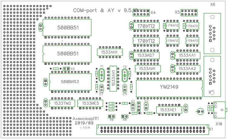

    Доброго дня. Коллеги, подскажите, пожалуйста, актуальную информацию по сборке новой платы COM/AY.
    На шелкографии отсутствует маркировка деталей:
    Информации по размещению компонентов в документации не нашёл.
    Новая плата со старой имеет мало общего:
    Хочется не гадать, а запаивать компоненты наверняка..

    Маркировки действительное на плате нет. Что-то там со слоями напутали.
    Поэтому выкладываю монтажку и сам файл платы.
