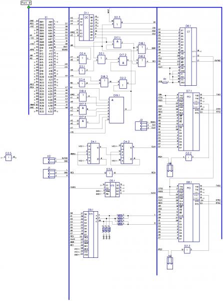

    Да, так работаетТолько наоборот))) По нашей схеме из поста https://zx-pk.ru/threads/25327-perif...=1#post1036891
    Да, я просто схему из шапки первого поста смотрел в PDF, там контакты 4 и 5 наоборот обозначены
    Теперь бы сделать малой кровью, чтобы это все автоматом работало?
    Понял, сейчас в Алматы уже скоро 12 ночи. До отбоя покумекаю, если что выложу )) Завтра в командировку ...

    Может лучше править схему в одном, привычном виде, без западных обозначений?
    Вложил последнюю, верную схему дешифрации AY. Лист 1 схемы.
    В архиве не правильно ! D18 должны быть инверсные выходы. А на схеме в архиве прямые! А то у меня логика не сходится ))))
    как и выходы d1
    и вход 3 d18 не подкл к WR
    Попробовал сейчас и этот вариант. Про-шный софт работает прекрасно, чип AY определяется, музыка играет без проблем. А вот спектрумовский софт молчит....
    этот вариант должен работать, может ошибочка где была?
    Исправил. Схему ведь только отрисовываю.
    ЛЛ1 и ИД7 в библиотеке были не правильны, исправил.
    Спасибо! Действительно, мой косяк. Где-то при пайке ошибся Собрал по новой на свежую голову. Все работает

    Все работает
    И Про и спектрум?

    И Про и спектрум?
    Да.

    Что изменено в схеме?
    не понятен вопрос, выше есть прямая ссылка на изменения в схеме
    на всякий еще раз https://zx-pk.ru/threads/25327-perif...l=1#post879426
    Но это корректировка к уже имеющимся платам. Я думаю, если будет еще заказ, то можно проще схему нарисовать, в этой слишком много лишней логики ИМХО. Но таки новый вариант схемы надо будет кому-то проверить, до отправки заказа. А эту корректировку уже проверили.
    Может, если в других платах ошибок нет, то и я созрею на комплект плат). Мгтфить надоело...
