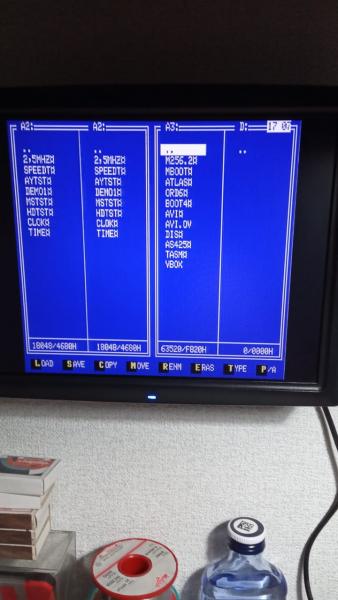

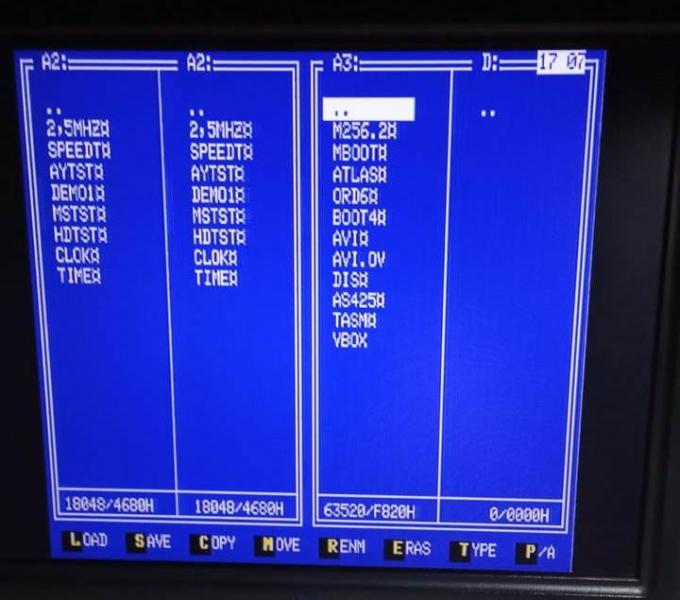

    По умолчанию ORDOS
    Ну собственно ORDOS загрузился
Название:	WhatsApp Image 2021-01-30 at 17.08.30.jpg
    Просто пытался DSDOS там были три сборки, программист, стандарт, и игровая... Через MBOOT грузится AltairDOS он у меня CF карте (IDE-RTC)
    Собственно ROM disk вроде как работает....

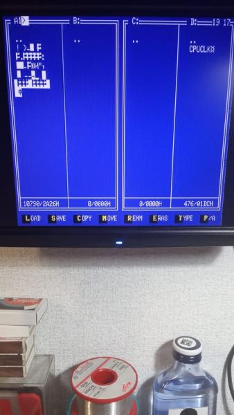

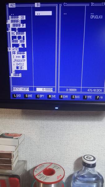

    По умолчанию Фото
    А с DSDOS вот....

    На фото, видимо, запечатлена попытка открыть ROM-диск со структурой файлов DSDOS силами ORDOS. Формат отличается, да и смысла в этом нет, т.к. ПО для DSDOS не будет работать под ORDOS.
    П.С. загрузку ОС надо сконфигурировать как "из ROM-диска"
    Последний раз редактировалось Denn; 30.01.2021 в 18:57.

    Разобрался с причиной. Вина моя. Перепутаны страницы А0 и А3 в ROM-диске.
    Я внес изменения в схему согласно совету romych. И плату заказывал с этими изменениями. Тут надо или поменять местами 1 и 13 выводы ИВ1, или пересобрать прошивку DSDOS.
