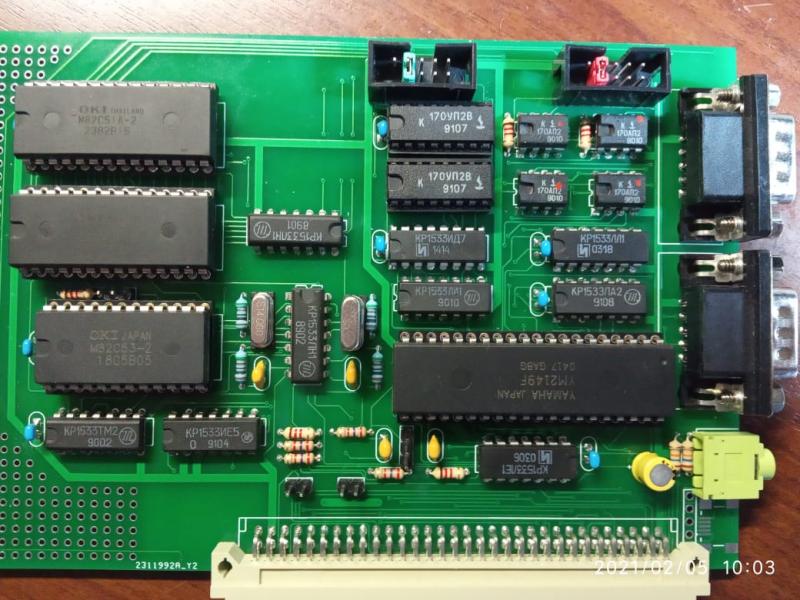

    Добрый день! Извиняюсь что возможно лезу не в тему, но у меня связь с РС работает только если выставить 115200 Бод на ORI-server, но работает замечательно!!Нажмите на изображение для увеличения.

    84 сообщений
    Да, Denn, спасибо. Я мог бы и догадаться, что используется предделитель CLK 1/16 в ВВ51, ибо ни 1/1 ни 1/64 не подходят. В общем, OriServer завелся, и хорошо работает. Со скоростью 115200, пока не получается, видимо, мои чипы такую не тянут.

    Question
    Что за чипы? Как проявляется? Символы через терминалку как искажаются?
    П.С. чип увидел по фото платы
    П.П.С. а на основной клок чипа 10 МГц вместо штатных 2,5 заведено?

    На основной клок 2,5 МГц, делитель внутри CPLD. Проявляется интересно, через тестер символы нормально долетают до PC, а с PC на Орион приходит мусор, не важно, в режиме терминала или дампа пробовать. Мусорных символов прилетает меньше, чем отправил.
    Чипы, как бы тошибовские, но это перемаркировка с Али. Сверху, все одинаковые, из одной партии, а снизу отличаются (брал 5 шт) . Но на 38400 все работают, на 115200 ведут себя одинаково.
    У sergey_sitnik, чипы от OKI, попробую такие поискать.
    Так это вообще не вариант для 115200 Бод. Нужно 10 МГц, иначе протокол не отработает.
    Из даташита: основной клок чипа должен быть в 5 и более раз выше, чем клок протокола.
    При 2,5 МГц достижимый максимум - 38400 Бод.

    Да, точно, я думал, что он должен быть в 5 (в моем даташите 4,5) раз больше скорости передачи, на самом деле, действительно, в даташите речь о клоках, я опять забыл про делитель 1/16. Ну строчку кода поправить не проблема, попробую.
