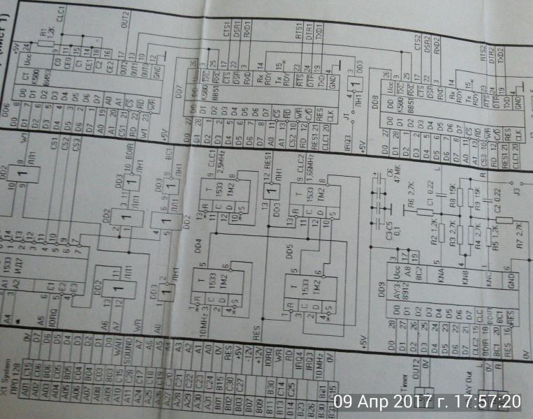

    Плата COM-port и AY
    Собрав плату мы с Дмитрий20012 столкнулись с ее частичной неработоспособностью. Часть с музыкальным процессором заработала сразу же, а вот порты молчали.
    Бросалась в глаза странность в подключении выводов, на которые идут управляющие сигналы. Неизвестно, сколько бы мы возились со схемой, если бы не Ewgeny7. Он внес исправления, за что ему огромная благодарность. Но и после внесенных исправлений плата заработала частично. Появилась выборка ВИ53 и ВВ51, но мышь не виделась.
    Оказалось, что и прерывания в СОМ1 и СОМ2 перепутаны. Я их поменял и тест пошел. Запустив Power Comander, увидел работающую мышь. Можно сказать, что плата почти отлажена.
    В связи с авторскими ошибками (а возможно, ошибками, внесенными при перечерчивании схемы) в схеме без скальпеля и МГТФ не обойтись.
    Отрезаем проводники, идущие к выводам микросхем DD7 и DD8 10, 11, 12, 13. Лучше всего отрезать их в таких местах, чтобы сохранилась связь между выводами 10, 12, 13. Так будет меньше проводов.
    Затем соединяем выводы обоих микросхем в таком порядке:
    - выводы 10 - к сигналу /WR (1 и 9 вывода DD2;
    - выводы 12 - к сигналу А0 ( 19 вывод DD6);
    - выводы 13 - к сигналу /RD (22 вывод DD6).
    Вывод 11 DD7 паяем к 11 выводу дешифратора DD1.
    Вывод 11 DD8 паяем к 10 выводу дешифратора DD1.
    9 вывод дешифратора DD1 припаять к 21 выводу таймера ВИ53, естественно перерезав имеющуюся дорожку.
    Поменяйте местами сигналы IRQ3 и IRQ4, т.е. выводы разъема B23 и B24.
    Определяется мышка только при подключении ее к COM-порту 2.
    После такой доработки плата должная заработать.

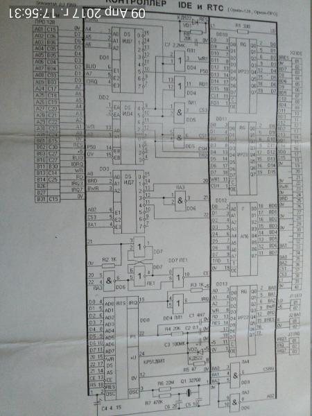

    Плата IDE-RTC
    Собрана по схеме Михаловского В.Ф. Прообраза печатной платы обнаружено не было, скорее всего, его и не существовало.
    Плата собрана и проверена в том объеме, насколько это возможно. Тест жесткого диска проходит полностью, но дальше работа встала из-за недостатка программного обеспечения.
    Часы работают, время выводится на экран при запуске Power Commander в режиме "Орион-128". Включение-выключение вывода времени производится клавишей "О".
    Есть недостаток: при вставленной батарейке и запущенных часах компьютер при холодном старте зависает.
    Скорее всего здесь, как и в плате COM-портов проблема связана с прерываниями. Есть некоторые ухищрения, позволяющие это обойти, но они проблемы не решают, т.к. при этом работает не вся схема, а только часы.
    Может кто-нибудь найдет решение проблемы.
    ВНИМАНИЕ!!! На плате есть ошибки.
    1. Надо поменять местами R7 и C6.
    2. Не предусмотрены блокировочные конденсаторы. Напаять на выводы микросхем.
    3. Для правильной выборки регистров IDE добавить вентиль ЛЛ1 так:
    http://zx-pk.ru/threads/25327-perife...l=1#post897811

    Вот как и обещал,получите,как говорится и распишитесь.Получил сие в мае 2003,до сих пор лежит,думаю когда нибудь соберу(после того,как "сваяю" Орион 512).
    В письме Смирнов пишет уточнения по сборка Мультикарты.Нажмите на изображение для увеличения.
Название:	COM порт и AY_1.jpg
Название:	COM порт и AY_2.jpg

Название:	Схема IDE+RTC.jpg
