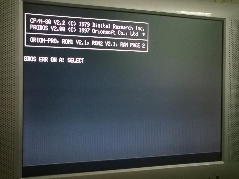

    Киньте пожалуйста в меня файлик в lay или подобном ROM-диска из первого поста. Хочется уже что-нибудь запустить, а не с чего...
    Дисковод подключи.

    Дисковод подключи.
    вот так
