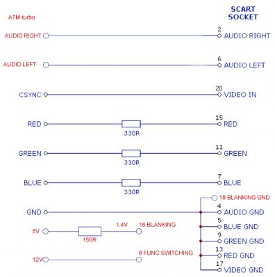

итак, если у кого на его телевизоре меняется цвет paper при изменении цвета border на ATM 4.50, то можно исправить так :
берется ТМ2 :
на 1ю и 14ю ногу +5
на 2ю и 7ю земля
на 3ю B1 или B2 (D6 13 или 12 нога) зависит от вашего ТВ, надо проверять не обрезается ли border в повышенном разрешении
на 4ю SYNC (D87 6 нога)
с 6й ноги снимаем сигнал и подаем !вместо! сигнала BL (1е ноги D55, D56)
- - - Updated - - -
ps. если в качестве памяти палитры на ATM стоит К155РУ2 (как указано в схемах), то при включении скорее всего будет черный экран, возможно придеться жать дополнительно RESET т.к. видимо память не успевает или в нее надо что то записать, что бы получить на выходе не нули ...
с К531РУ9 при подаче питания память запускалась нормально, палитра при этом конечно рандомная выставлялась если проц не запускался
