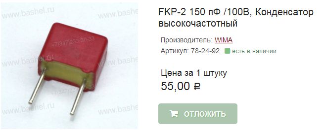

    По питанию можно ставить 0.047....47.0 мк, весьма желательно керамические конденсаторы.
    Вечер добрый. почему именно керамические, а не Wima или Epcos ?

    Wima или Epcos
    Плёночные конденсаторы хороши в аудио технике, а для импульсных ВЧ-цепей нужна керамика с очень низким ESR.
