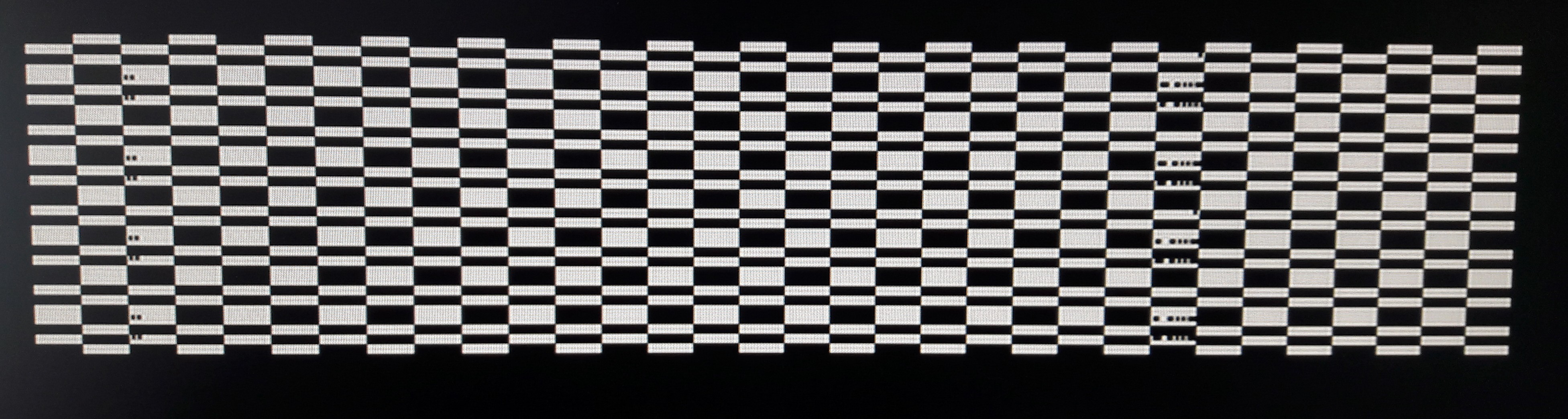

    Спасибо! Мне фокал нафиг не сдался, так что поставил бы Бейсик. Но за границей вряд ли можно найти указанные ПЗУшки, а аналогов как я понимаю нет. У кого-нибудь есть на продажу _проверенные_ микросхемы? Отправить можно моему другу в Москву, он мне с оказией передаст.
    Так эти две точки точно дырки в ОЗУ? Уж очень симметрично и аккуратно они расположены, прямо как так и должно быть. Фокал кстати где взять? Он вроде из блока МСТД грузился или нет? У меня только доска есть и блок нагрузок.

    Если я правильно понимаю - это тест ОЗУ (32 колонки, по 2 на каждую РУ6):
    http://podrezov.com/bk/bk_memtest.jpg
    Значит у меня по идее две битых микросхемы. Но вот какие по нумерации?

    Для определения битых ИС ОЗУ необходимо провести тесты из ПЗУ 019, установленной на Вашей плате БК.
    Если нет клавы - приблизительно тесты можно провести проволочкой, соединяя выв. 14 ИС 565РУ6 с "общим" при остановленном процессоре - как только линии пересекутся с точками на экране - эта БИС ОЗУ и есть "гнилушка".
    ИС ОЗУ вероятно 1 шт. неисправна, т.к. точки расположены друг под другом.
    На фото выше - пусковая решетка ОЗУ, просто случайная комбинация при пуске.

    Соответственно, выпадает бит 004000 - что, впрочем, видно даже на экранном ОЗУ. Для платы -641 это ИС ОЗУ DS12 - которая между 2-ми ИР13.
    Порядок бит ОЗУ :
    100000 - DS16
    040000 - DS15
    020000 - DS14
    010000 - DS13
    004000 - DS12 ...
