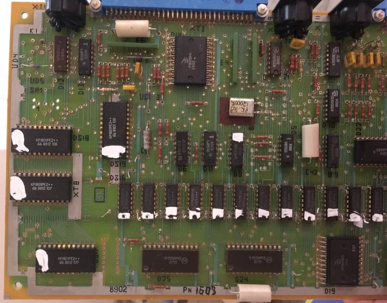

    Появились на руках две машины, обе не включаются. Внутри, на первый взгляд, все на месте, кроме, конечно, конденсаторов.
    Правильно ли я понимаю, что без некоторых КМ БК даже признаков жизни подавать не будет?
    У меня были "стриженные" платы, которые работали. Там был минимум конденсаторов оставлен, необходимый для запуска машины. Выложите фотки внутренностей, вам спецы подскажут чего не хватает.

    eddison, ну к примеру задающий генератор без кондеров точно не запустистся, может еще и преобразователи питания (если есть такие) тоже покоцали.
    Спасибо!
    Ну, тут, видимо, никто не заморачивался.
    Сфотографировал платы, прошу специалистов посмотреть.
    Плата 1
    Плата 2

    Рядом с кварцем есть выводочки из ДПП - на них надо припаять конденсатор керамический 75...120 пф. И рядом по питанию керамический 0.047....100 мкф., Бренд-Китай подойдет.( Пластиковый камень на фото - "Б" ). Должен появится видеовывод. При запайке на 565РУ6 не менее 4 шт. ( равномерно по массиву ) 0.047 мк ( и больше ) - будет и пуск.
    Жженая 037 - это где к МЦ-2 подключали инвертированный RGB ( вторая фотка ) ?

    Правильно ли я понял по 1 плате:
    1. Припаять два конденсатора вместо выкушенных перпендикулярно кварцу (с3 и с6, согласно монтажной схеме);
    2. На 565РУ6 припаять либо 4 конденсатора (на каждую третью микросхему) либо запаять целиком все (с11-с27).

    По первой фотке.
    Рядом с кварцем есть выводочки из ДПП - на них надо припаять конденсатор керамический 75...120 пф. ...
    Паять на позицию 82 пф зеленый квадратный

    Означает :
    1. Пластиковый камень КР1801ВМ1Б не прошел цеховые гражданские испытания на 6 мгц и маркирован "полубрак" - т.е. поставлена "точка цвета маркировки".
    2. КР1801ВП1-037 выглядит несколько странно - типа полита была ацетоном. И сигналы RGB на цветном видеовыходе инвертированы дополнительной ИС.
    Обычно RGB инвертируют, при использовании советского гнилого телека с блоком цветности МЦ-2 на 174АФ5, который выпускался до 1991 г.
    Т.к. наверника паял радиолюбитель паялом на 220 вольт без заземления - случайно ткнул в трек МПИ, и прошил много БИС на ДПП БК на ~220 вольт, т.к. серия 1801 не имеет защитных диодов от входов до питания ИС. Почему серия БИС не имеет защитных диодов от входов на питание - а по причине того, что топологи кристалла были тупые бабы (нынче все уже пенсионерки, т.к. разработка начала 1980-х ) , а схемы кристаллов готовили непросыхающие бухарики - схемотехники, которые ползарплаты пропивали, и весь отдельский спирт в придачу. Позвольте не приводить их фамилии, т.к. некотрые даже еще и живы.

    Но есть смысл вторую по аналогу первой пробовать запускать?
    Последний раз редактировалось eddison; 03.11.2016 в 17:38.
  10. #49
    20.04.2013
    г. Павловский Посад
    4,246
    498
    557
    436 сообщений
    42 Post(s)
    Да, есть смысл. Начните с запайки конденсатора в районе кварца.
