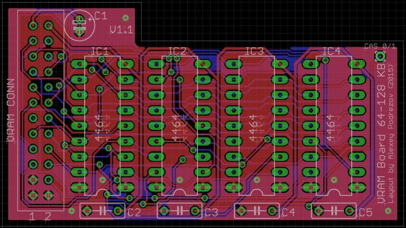

    Доброго времени суток,
    По просьбам некоторых зарубежных пользователей и благодаря советам специалистов я сделал плату расширения видеопамяти на 64-128кб для компьютеров Yamaha CM5MII, YIS503II и Al Alamiah AX-200.
    Если кого интересует данная плата, обращайтесь в личку. Поделюсь схемой и гербер файлами для изготовления на www.pcbway.com. Стоимость 10 платок с доставкой - 24 евро.

    Разводка платы сделана неправильно. То есть формально там все верно в плане того что с графом цепей ничего не напутано (автороутер не ошибается). Но блокировочные конденсаторы все соединены в параллаль, а потом все цепи питания параллель.
    Вывод - сделано без понимания что и зачем.

    Вы покажите как правильно и объясните. Критиковать может каждый. Это вообще моя первая плата, сделанная с нуля, но я всегда готов учиться у профи как правильно всё разводить.

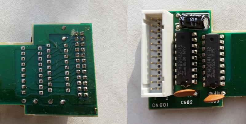

    Вот кстати фотка оригинальной платы. Низ платы залит "плюсом", а верх платы - "землёй". Все три кондера соединяют верхнюю часть с нижней. То есть стоят в параллели. Тогда что у меня неправильно?

    Как выше заметил уже один форумчанин, конденсатор должен стоять этот рядом с микросхемой, и должен соединяться с ней дорожками минимальной длины. Их кстати ради этого даже часто ставят на микросхему "верхом", либо с обратной стороны платы "под брюхо".
    Поэтому я и написал, формально, со сфероконичной точки зрения, вы сделали все правильно. Но фактически отнесли все блокировочные емкости в одно место в кучу, и сделали длиннющую питающую шину, чем свели на нет весь смысл существования этих блокировочных емкостей.

    Понял, спасибо. Попытаюсь передалать, но так как ноги питания и земли разнесены на противоположные стороны микросхемы, придётся ставить кондеры ближе к шине питания а потом их сажать на массу, которой надо будет "обвести" плату по периметру. Или сделать так как на оригинальной плате.

    Переразвёл плату и залил "землёй" обе стороны. Теперь блокировочные конденсаторы будут эффективны?
    пожалуй С5 будет иметь какой то эффект.. остальные ну.. контура получаются )

    да плюнь ты на эти ёмкости, навешивай прямо на ножки микрухи
    Так гораздо лучше. Еще от острых углов при пересечении/развилке дорожек полезно избавиться.

    Wierzbowsky, там суть не в количестве конденсаторов, а чтобы у каждой ОЗУ между питающих выводов стоял как-можно-ближе блокировочный конденсатор. Если их увести от корпуса и приходящей дорожки питания далеко - то смысл пропадает.
